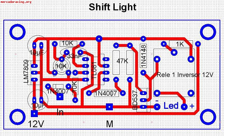

Lo prometido es deuda ajajajaj... los avances de mi taco:
- Ya hice la plaqueta, me falto un poquito de plancha en unas zonas ajajaaj pero le repase con marcador indeleble... algunas pistas quedaron desprolijas, pero despues de soldar los componentes las tapo con estaño..

hola mnicolau...aca te envio las fotos del la placa realizada...el diseño lo realice nuevamente por el tema q los preset q consegui eran diferentes...con las tres patas en linea...me canse de revisarlo y la distribucion de pistas y pines del integrado son las mismas...
Algo en que me fije en que el circuito que yo baje era diferente al actual...no tenia ni shift light ni corte rpm... solo era el tacometro y el shift light en placas separadas...tendre q hacer de nuevo la placa con el diseño 7.1 para probar nuevamente...
Lo que si...para realizar el tacómetro solo con tu diseño (7.1) que tendría que obviar el rele, el transistor que excita al rele...y que mas?
Desde gracias por tu ayuda!
