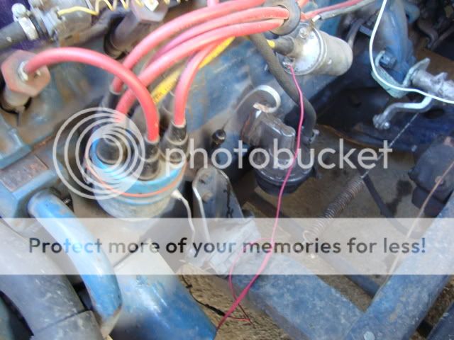

una camioneta ford, con motor de falcon(de fairlane en verdad), con encendido a platinos
una fotito para que vean la plaquita(notese que sin leds)
foto en perspectiva para que se vea qeu es a platinos, los cables estan asi no mas solo para la prueba, los puse bien despues

me olvide de contar algo que me paso cuando probaba la plaquita.
tuve tanta mala suerte que compre 3 integrados y 1 vino fallado, la placa no tira señales de vida, cuando hice la plaquita para el uno lo cambie y listo, con la chata me olvide y puse el integrado roto. como no andaba ni patrás agarro el tester para hacer unas mediciones, ya que al ser a platinos no le tenia mucha fe, cual fue mi sorpresa cuando al acercar el tester al motor, con las puntas de prueba al aire, la pantallita del tester se vuelve loca, media de 0 volts a fondo de escala, 200vdc y lo mismo en escala negativa. despues de putear un rato me di cuenta el por que de esto, la chata tiene encendido por platinos, aparentemente el abrir y cerrar de los platinos causa una interferencia electromagnetica en el aparato. a tener en cuenta este dato pa no volverse loco con los platineros
