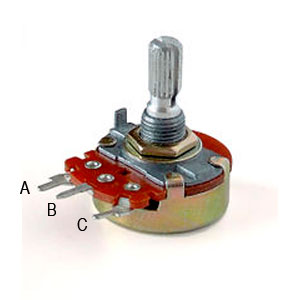

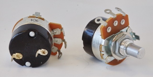

Fijate no esté roto el potenciómetro de volumen , lo giras y lo dejas al medio , luego con un cablecito puenteas la pata del medio con un extremo y luego mismo medio con el otro extremo a ver si suena.
Ojo que si tiene otros terminales atrás , esos son del encendido y van conectados a 110 o 220 Vac.
Gracias amigo,mañana lo reviso,este modelo no trae el clasico potenciometro de encendido y volumen.El On-Off esta aparte y por debajo de la pantalla salen 3 potenciometros que estan metidos juntos en una cajita metalica blindada estos serian,Volume,Brillo y Contraste.
Buen dia probe el potenciometro con el tester digital en continuidad y luego en ohmios y parece estar bueno.El parlante lo probe y esta bueno,no se si sera el transistor de audio un tal 7312 metalico.
