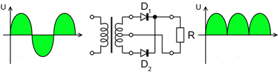

Repito, después de la rectificación ya no puede existir una tensión alterna.
Esa tensión una vez filtrada, deberá ser una tensión continua pura.
Mencionas que ya mediste los capacitores, pero si la rectificación es correcta y tiene buen filtraje, no debería haber fluctuaciones.
