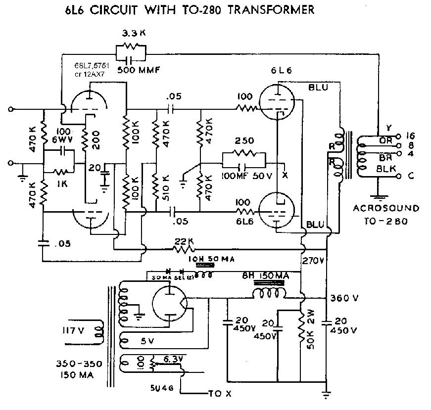

El "problema" de intentar construir un amplificador usando un transformador ultra-lineal es el simple hecho de conseguir el bendito transformador de salida, incluso buscando en las tiendas en China y USA, solo tienen las conexiones que van al +Vcc y a las placas de las respectivas valvulas :cry:
Lo mas cercano que podría construir, sería algo así...:

Les dejo 2 enlaces para el cálculo del transformador de salida bastante completos:
http://www.geofex.com/article_folders/xformer_des/xformer.htm
http://www.turneraudio.com.au/output-trans-pp-calc.htm
Y para el diseño del circuito les re re re comiendo esta página:
http://www.r-type.org/static/5-10.htm
Si quieren baja el libro completo, esta otra:
http://www.scribd.com/doc/19400164/Mullard-Circuits-for-Audio-Amplifiers
El circuito más adecuado para mí sería este:
Con la opción de salida ultra lineal si lo desean:
Lo único que hay que hacer es modificar la impedancia del transformador de salida para adecuarlo a la válvula elegida o disponible.

Gracias, para empezar, creo que ensamblaré este que lo veo bastante sencillo...:
Si vive, veré si me animo a ensamblar algo con las 6V6... :apreton:

Esperamos novedades de lo tuyo, Ratmayor. Ese esquema se ve simple, pero yo no termino de entender para que m*** es necesaria tanta tensión para generar apenas unos vatios...
Va, en realidad si lo entiendo, pero es como que no me cierra del todo la idea... :LOL:
