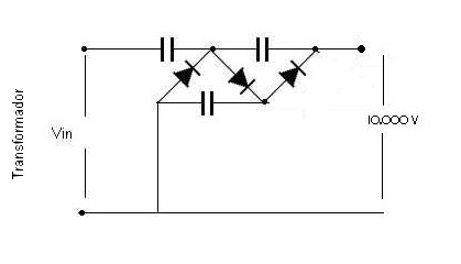

En cuanto al ampli, creo que se me va a hacer dificil conseguir un transformador que entrege los 250VAC para alimentarlo, existirá algun problema si uso un triplicador?

Y no se consiguen trafos de aislación 110/110, si es así, te conviene eso y luego un doblador de onda completa, el otro circuito que pusiste, no te conviene ya que tiene muchas pérdidas, y para trabajar en 60 Hz, los capacitores tiene que tener valores altísimos de capacidad, sirven bien para altas frecuencias, no tanto para bajas.

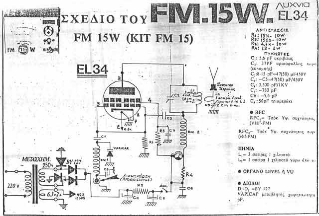

Segun tengo entendido, el EL34 es similar al 6BQ5
Nop, la EL34 es similar a la 6L6, la que es similar a la 6BQ5 es la EL84.
Con respecto al circuito que subiste, dudo mucho, pero mucho, pero mucho, que una EL34 llegue a trabajar a 100 MHz.

Ratamayro no necesitas un trafo de 250, es de 180VAC retificado más filtro te va a dar 250VDC que es lo que te pide el circuito.
Fijate lo que me consegui googleando un poco :D https://www.forosdeelectronica.com/f22/emisora-fm-15w-valvular-88-108mhz-10497/
En internet, hay cosas ciertas y otras que no tanto y otras que no, a mí criterio, una 6L6 a 100 MHz, no funciona (aunque debería probarlo) pero son válvulas que se diseñaron para audio, aunque las válvulas hacen cosas milagrosas, 100 MHz, no es moco de pavo.
