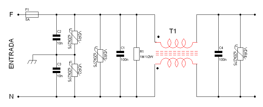

Bueno , SIN una toma de tierra conectada a la PC es normal que su gabinete mectalico si queda "caliente" o "energizado" por la fuga de los capacitores de desacople que hay en lo filtro de linea tal cual posteado muy amablemente por Don Capitanp.
Cheque las conecciones de la toma de Tierra hasta tu PC y tanbien a tu amplificador.
