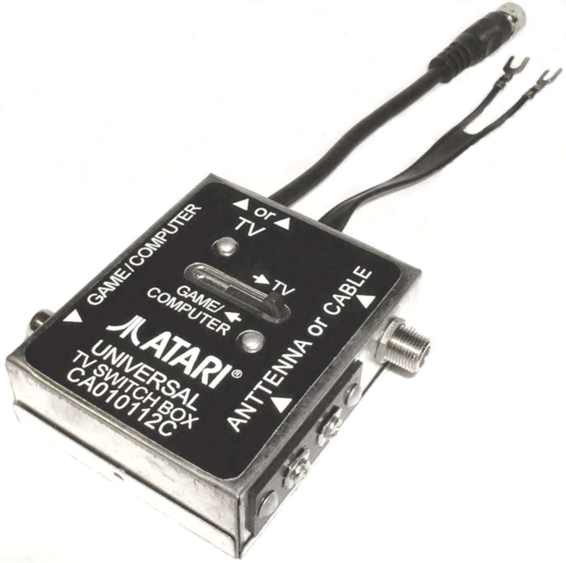

recién me presenté, estoy buscando informacion para conectar mi videoconsola atari, a un televisor de los años 60. pero tiene un tipo de conector de antena, del que desconozco su nombre, y no se donde encontrarlo.
si alguien me pudiera ayudar a identificar el nombre de este tipo de conector, me facilitaría mucho la búsqueda.

Bueno voi buscar eso por aca , !caso encontre te comunico!, en todo caso se no me equivoco la salida de RF del Atari es hecha en cable coaxial (75 Ohmios) , entonses ustedes tiene que agregar un Balun de modo a trasnformar los 75Ohmios desbalanceados en 300 Ohmios balanceados y conectar en la entrada de antena tu TV.

parese un conector para cable tipo cinta de antena 300 ohms, pero no se su nombre
este es un adaptador de 300/75 ohms
lo mas facil es conectar con el cable plano en cada termina, porque dudo que consigas ese conector...
adaptador original atari

el cable que sale de los Atari 2600 originales en un RCA, puedes usar un Adaptador Coaxial tipo F a Hembra RCA, El número de parte RasioShack es el #278-276

Es un adaptador de impedancias de 300 a 75 ohm
Se utilizo muchísimo en los finales debe los 70 en España ya que fue cuando cambiaron de b/n a color la mayoría de antenas eran de 300ohm
Haciendo memoria el vajante de antena era un cable plano,como se muestra mas arriba, y se le ponía el adaptador de impedancias
Este consistía en una cajita rectangular, que se abría por el medio tirando hacia los lados, y en su interior solo llevaba
Un par de condensadores de lenteja y una bobina
Esto que digo es para adaptar la impedancia de entrada 300ohm a la de salida que era de 75ohm
Realmente lo que necesitas es la caja cuadrada mostrada por solaris8 ya que esta efectúa la adaptación de impedancia de
75ohm del atari a 300ohm del televisor

el adaptador el ldo plano de 300 al tv
e lado 75 redondo atari
te falta cable coaxial y un conector redondo al atari
no recuerdo si eran tipoF o rca
el cable coaxial depende del conector

OK ! , la foto arriba se trata de un conector tipo "RCA" macho , portanto usteds tiene que providenciar un cable coaxial de 75Ohmios ( RG059U) con un extremo armado con un conector tipo "RCA" henbra y en lo otro extremo un conector tipo "F" macho para enchufar en lo Balun.
