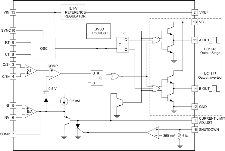

Intento arreglar un pequeño soldador invertec (Lincoln Electric 135S).
9
He comprobado toda la parte de fuerza y parece estar bien, arranca pero apenas da milivoltios de salida, la salida no esta en corto, la protecciones de sobretemperatura también están bien Y la fuente es de puente completo.
Donde me he topado con problemas es con el UC3846N
Las casillas verdes son los pines que he comprobado que están bien:
Pin 2 sale 5,12V
Pin 3 Tirado a GND
Pin 6 y 7 Interconectado sin nada mas al circuito
Pin 8 Conectado a un condensador y este a GND
Pin 9 Conectado a una resistencia y esta a GND
Pin 10 con el osciloscopio parece haber oscilación y este pin no esta conectado a nada
Pin 12 a GND
Pin 13 a 15V
Pin 15 a 15V
Pin 16 tiene GND (Este tengo duda si para activar el chip tiene que estar a + o a GND, diría que a GND)
El Pin 1, 4 y 5 no se que debe haber y Pin 14 y 11 no sale nada de PWM siempre estan a 0
Mi duda es si este chip estará malo o la parte externa no le manda la señal de activación
Gracias ...
