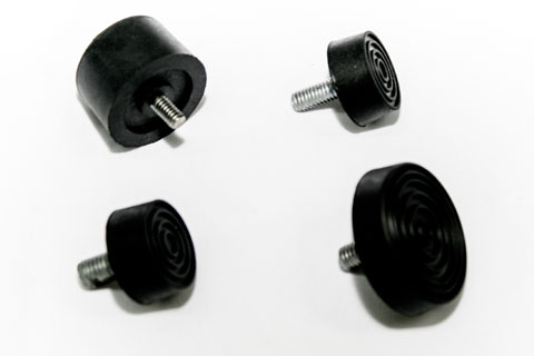

5cm desplazadas en diagonal hacia adentro y nadie se entera que tiene rueditas.
PD podríamos ir dejando acá nuestras experiencias en cajas selladas -solo si va TL-. Gracias
Amigos:
Respecto a criticas , informo que a mi tampoco me encantan las rueditas ... solo que son casi inevitables por el peso de la caja y si pretendo que alguna vez se limpie en los alrededores ....
Tampoco es linda la reja frontal pero creo que si fuera un blanco de tiro tendria menos aciertos que el parlante si lo dejo descubierto ...y aun no tengo nietos que vengan con el dedito directo al domo del tweeter !!!!

Amigos:
Respecto a criticas , informo que a mi tampoco me encantan las rueditas . . . .
La mugre "NO afecta la calidad del sonido", las rueditas a veces agregan chirrido ;)
Incluso en alguna oportunidad tuve gabinetes que "Deambulaban" por la habitación y sin rueditas :eek:.
Mi opción preferida, unos "Horripilantes " regatones de goma a prueba de sismos.
Algo como:
Los he usado Mr. Fogo ! Agradezco consejo y estaré atento . Estas que puse son de goma maciza , se portan bien , tampoco uso potencias como para que salgan de viaje ....
