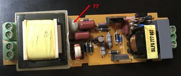

Gracias Trilo-Byte, lo que pasa es que el transformador salida 12V en alterna, dejo fotos de los transformadores,
DOSMETROS, gracias, entiendo entonces qeu como carga puedo conectarlo al kit?, aunque sea uno solo?, el kit viene con su rectificador.

¿Son aislados esos transformadores?
Si no lo son lo mismo da como fuente de luminaria pero es muy muy peligroso para una fuente de laboratorio.
Buenas scooter, pues desconozco lo de si son aisalados, te lo he desmontado, a ver si tu puedes decirmelo, pero vamos que si es peligroso ponerlo par ala fuente de lab, ya casi lo tengo claro..
    242.5 KB · Visitas: 11
Toca el secundario con la lengua y si te mueres es que no era aislado. :devilish::devilish::devilish::devilish:
Por lo que veo parecen aislados, ahora lo confirmará algún forero que conozca bien ese material.
Habría que ver del lado de las pistas si esta el "slot" que separa el circuito de alta tensión con el de baja. O medir con el multímetro (escala de diodos) entre la entrada de 220v y la salida. Si la lectura indica que hay un diodo de por medio o un valor muy bajo entonces no es aislada. (Ojo que eso dice si no es aislada pero no asegura que si sea aislada).
Bueno, comento el resultado de las pruebas,
alimento el tr con 220V, a la salida con el multimetro tension muy baja 0.3v, medida en AC y en CC (por si acaso), con el busca polos, se enciende minimamente en los 2 bornes de 12V,
switchxxi, buenas, gracias por el comentario, he probado con el multimetro en modo diodo, y da corte de todas las maneras, adjunto la imagen de pistas,
Muchas gracias.
    249.6 KB · Visitas: 8
Gracias Juanka, lleva como una proteccion de goma, segun la serigrafia de palca pone C6 y el dibujo de un condensador ceramico, serigrafiado en el elemeento pone 221k
Es un capacitor cerámico de 220 pF, por ese motivo el buscapolo prendia muy levemente.
El transformador en si, esta aislando el sector de línea de CA de la carga, pero la existencia de ese capacitor no es buena para una fuente de laboratorio.
Saludos, JuanKa.-
Muchas gracias a todos por la ayuda, quería ahórrame unos euros aprovechando estos transformadores, pero veo que podría ser más perjudicial que ventajoso, así es que intentaré localizar transformadores normales de 24v ,2A
Muchas gracias .
