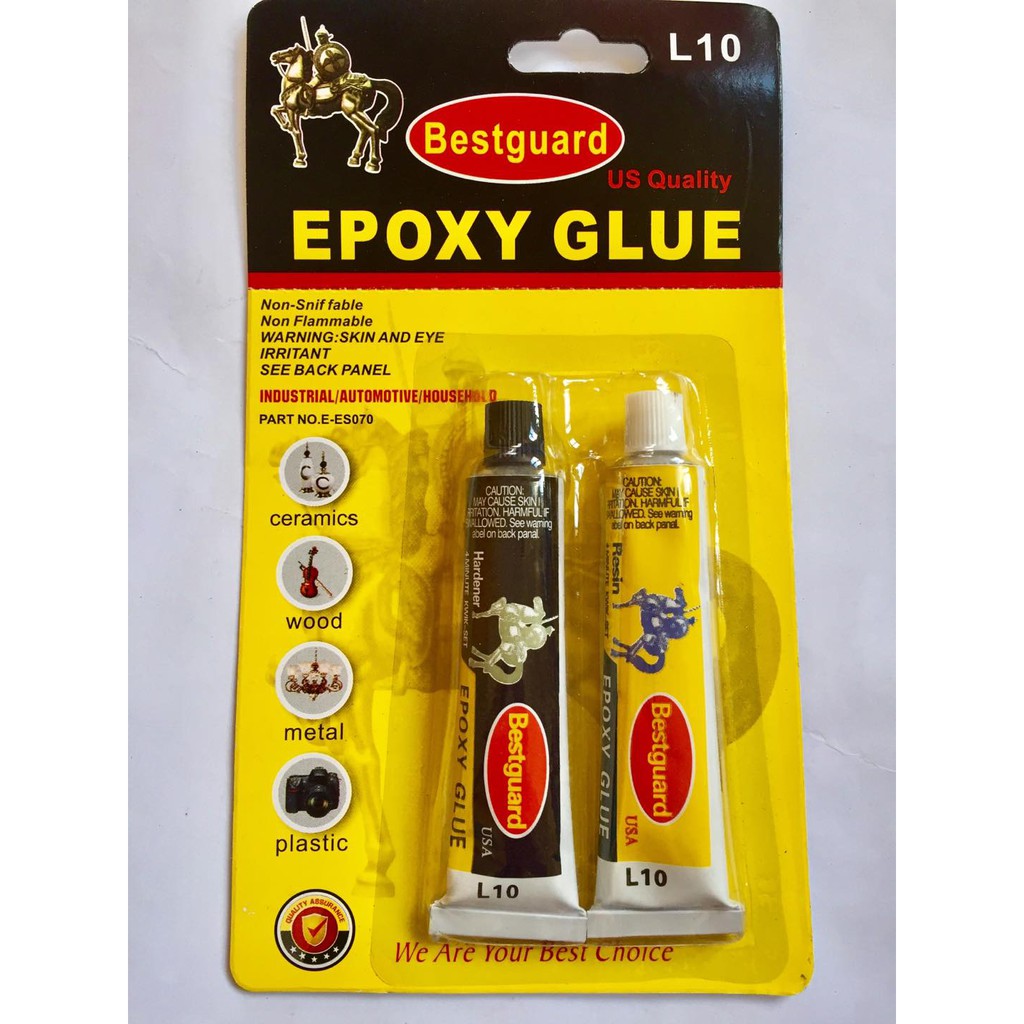

no mucho
con algo asi
o_O
El cianoacrilato ataca el esmalte de los alambres.
¿Que epoxi mencionas?
Solo hay barnices aislantes epoxídicos, que se usan principalmente en rotores universales para herramientas eléctricas.
uno económico, por ahi vi que se podía diluir con alcohol
puedo rebobinar y pegar el alambre cada tantas capas
