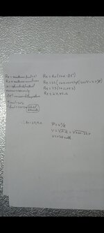

Tampoco se si hay alguna forma de tener esa variable de cambio presente en los cálculos realizados.
Hay que conocer el material de la resistencia para conocer los coeficientes....medio complicado de conseguir...
Tal vez puedas hacer una estimación previa usando el nicrom como material...
Utilizando el nicrom realice los cálculos para determinar la resistencia después de que alcanzó el material una temperatura de 500 grados y da como resultado esto:
También realice una prueba conectandolo a 110volts y segundos después de que se calentara al rojo vivo la resistencia, medí su valor resistivo y marca en el metro una lectura de 26,8 ohms valor cercano al del cálculo.
Voy a realizar una última prueba la cual será medir si la temperatura y velar que esté al margen de los 500 grados maximos como especifica el fabricante y de mantenerse en ese valor utilizaré el voltaje de 110 volts como valor maximo.
