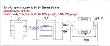

Transformador quemado en estación de soldadura de aire caliente YIHUA 852D+

Casi nunca se usa el cautín a la máxima potencia, por eso los chinos usaron un transformador de menor
potencia
así que es que lo usaron al máximo mucho tiempo o el cautín esta en corto, o el triac esta en corto, o tiene otra falla
Bueno.. si fué por corto en la pistola de aire....no hay problema...no la tengo, y por el cautín no creo que fuese, de todos modos compraría uno nuevo, lo hay en sevilla, está quemada la parte primaria del transformador.
Difícil, el transformador solo se usa para el ventilador de la pistola y ese difícil que se ponga en corto

bueno con ese de 17V y otro de 12V sumados son 29V, en teoría eso es suficiente para activar la sección de aire
solo hay que verificar que el condensador C1 sea de 25V
uno de 12V debiera ser mas fácil de encontrar

Buenas, perdona pero me dicen que no puedo unir las salidas de varios transformadores, que puede hacer corto,
Recuerdas que me dijiste : bueno con ese de 17V y otro de 12V sumados son 29V
si, en paralelo para sumar corrientes, es mala idea,
pero para sumar los voltajes se puede hacer, siempre fijándose que estén en fase
por que así como se suman si los conectas al revés se restan o sea vez de 29V van a dar 5V
por eso mide todo y estudia bien el circuito antes de conectar los transformadores
E podido localizar muchos transformadores a 12V pero ninguno a 10V.
como dije si es el circuito como los del diagrama , servirá siempre que el condensador sea de 25V
uno de 9 V también serviría
Otra pregunta... este transformador le puede valer para los 24V ?
según lo que dice la etiquetas ese transformador es de 3VA esos son como unos 3W y el cautin es de 60W, esta muy lejos
el otro dice que es de 52,8 VA esos son como unos 52,8 W. le falta un poco pero puede valer siempre que el cautín no se use al máximo
