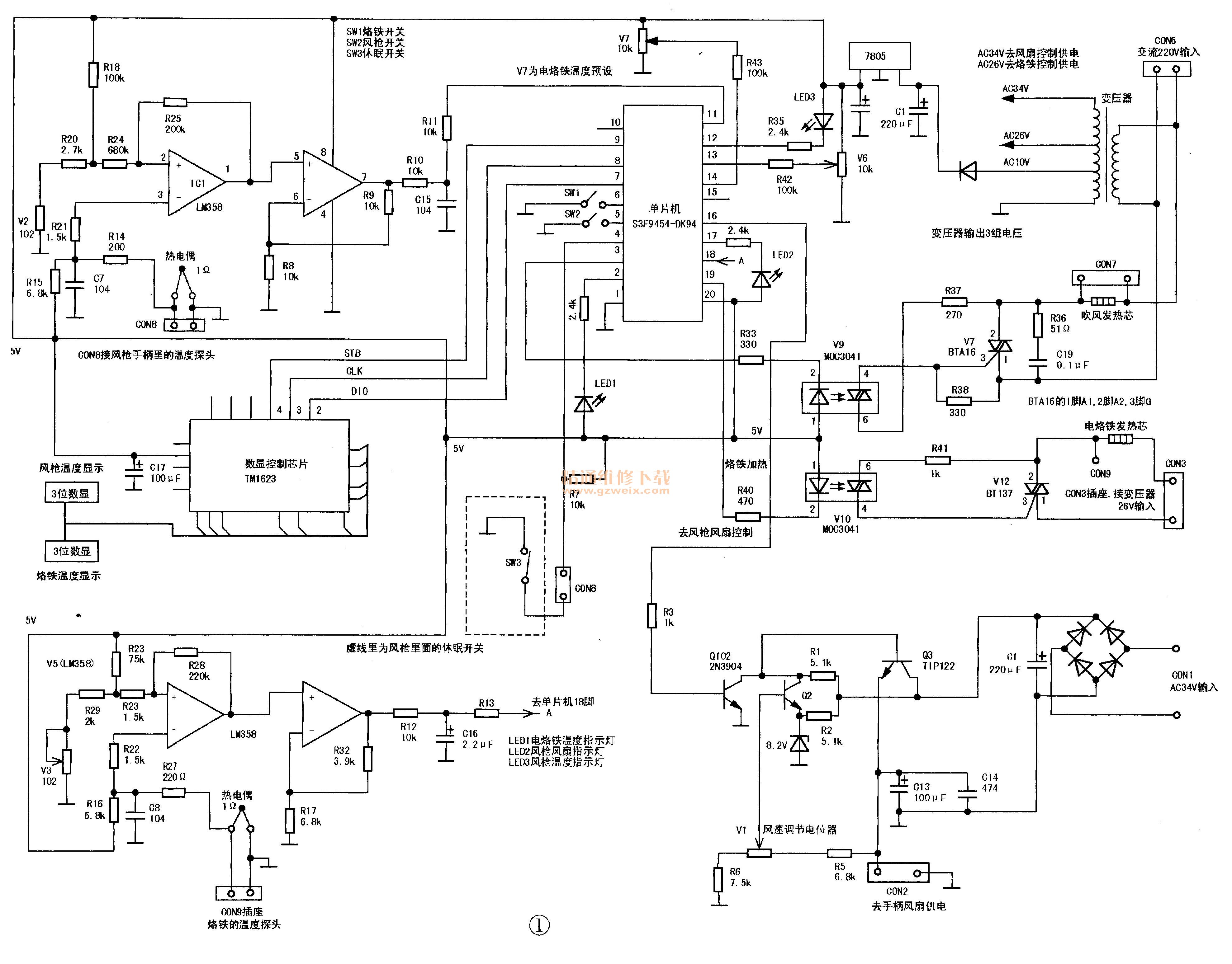

Transformador quemado en estación de soldadura de aire caliente YIHUA 852D+
Mi no entender, 60 + este posteos por algo que fue respondido en el post #4 :
Hola...Es un transformador muy especifico con tres bobinados, si no lo consigues como repuesto de la estación de soldado, dificulto que este en el mercado a no ser que lo encargues a pedido o lo hagas rebobinar.
Por supuesto que se podría poner tres transformadores que hagan el trabajo de este de 24, 10 y 30Vac partiendo de la tensión de línea pero habría que ver el esquema de la estación para ver como trabajan los bobinados y conectarlos en consecuencia.

Como esposible que un transformador solamente tiene de salida 17V y el otro tiene de salida 10V, 24V y 30 V.
bueno con ese de 17V y otro de 12V sumados son 29V, en teoría eso es suficiente para activar la sección de aire
solo hay que verificar que el condensador C1 sea de 25V
uno de 12V debiera ser mas fácil de encontrar
Precisamente... Como dijeron, ese es el motivo de que se quemara....y si te fijas en el transformador de la derecha dice que tiene un fusible térmico, cosa que seguro el quemado no tenía.

Pero las entradas a la placa son de 10V, 24V y 30V !!! el de 17V creo que lo podía colocar para los 10V....... colocándole una resistencia de unos 350 Ohmios.
Perdón por mi desconocimiento........en Fuentes de poder no puedes sumar voltajes, por ejp. 12V DC + 12V DC = 12V DC, no son 24, la unica forma de que sumen 24V es uniendo uno de 12V DC con un tierra, en voltajes AC si se pueden sumar ?
No, usar una de 12 para reemplazar la de 10V, siempre que el condensador sea de 25V, eso de usar resistencias para reducir voltajes es muy mala idea.
La entrada de 10V pasa por un regulador así que no tiene que ser tan exacta, pero 17V es demasiado
En el caso de que el trasformador original tenga las salidas independientes, en ese caso es mejor usar grupos de transformadores independientes para cada entrada.
Al conectar transformadores en serie tiene que medir los voltajes antes de conectar al circuito, por que así como se pueden sumar también se pueden restar.
Otra idea es que consigas transformadores antiguos ferromagnéticos de dicroicas, esos eran de 12V y 4A, creo
con 2 mas uno de 6V tienes los voltajes y la corriente para que todo funcione, en teoría.

Daniel Gracias por tu respuesta, pero.......este transformador es de muy mala calidad y mi idea seria colocar uno o varios diferentes, pero debo asegurarme antes del embobinado secundario tenga salidas independientes.
Repetir que.....al medir continuidad con todas las puntas " con el transformador fuera de la caja " todos los cables secundarios tenían continuidad entre si, el primario no tenia continuidad ni entre los dos cables que tiene ni con el secundario.
Si el esquema de la placa es igual/similar a la que subió Analogico puede que con dos transformadores más un regulador PWM sea suficiente o incluso con un solo transformador.
Siendo que el ventilador no creo que consuma mucho porque si se regula como el esquema, el TIP122 tiene que soportar casi 34V a mínima velocidad ( (34V * 1.414) - 14V) y ya con 1A de consumo no creo que 34W se disipen bien en esa "chapita" que tiene por disipador. Por lo que el consumo debería ser muchísimo menor (Hay que ver si tiene etiqueta el motor o algún dato para corroborar esto.
Así que un solo transformador que "aguante" la potencia del cautín más 1A o 2A debería alcanzar, después un step down para alimentar el regulador de 5V (osea la parte digital) más un step up para el ventilador debería alcanzar.
Lleva cautin y pistola de aire caliente
El aire caliente va con la tensión de linea, no pasa por ningún transformador por lo que el importante/principal -por así decirlo- (En cuanto a consumo se refiere) es el que alimenta el cautín osea el de 26VAC (Nuevamente basado en el esquema que subieron antes).
Swit...así és...la pistola va directamente a los 220 y el cautin a 24VAC, el voltaje de la pistola " de momento " no me preocupa porque no la tengo y a saber cuando.....o si la puedo conseguir, porque vale más la pistola que comprar una estacion.

Lo ideal seria un transformador nuevo de mas potencia,
ni arreglar ni comprar el repuesto nuevo conviene,
el cautin es de 60W y el transformador es de 30W.
Aún nadie ha mirado por qué se quemó el transformador. Es posible e incluso probable que conforme se ponga el nuevo se vuelva a quemar porque lo que está mal es la placa, o la resistencia del soldador que está cortocircuitada u otra cosa. Suponer que se quemó por si solo es un poco aventurado.
Por otro lado voto a que son devanados independientes, o en todo caso comprar el transformador así. Luego se pueden unir al gusto, si se compran unidos separarlos puede ser complicado o imposible.
Si en la placa usan puentes rectificadores es que son independientes; los puentes se llevan muy mal con las salidas múltiples; suelen hacer una colección de cortocirtcuitos.

Bueno.. si fué por corto en la pistola de aire....no hay problema...no la tengo, y por el cautín no creo que fuese, de todos modos compraría uno nuevo, lo hay en sevilla, está quemada la parte primaria del transformador.
Yo pienso que lo que a ocurrido es que le han metido muchas horas y no a aguantado el transformador
