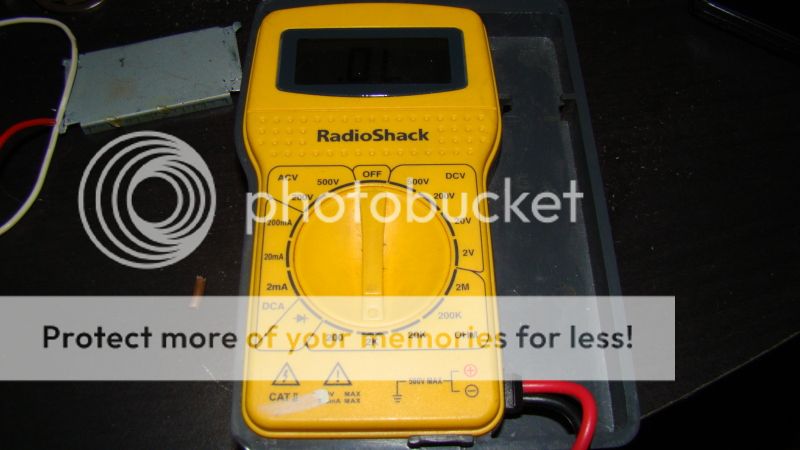

Medi con el tester en DCV, y el valor que puse fue de 20 V
Si pongo el multímetro en 2k ni siquiera se mueve la medida, como si no hiciera nada.
Fernando el diodo que comentas ahorita lo revise y al parecer esta bien conectado, ahorita le pongo un puntito de soldadura para verificar que este bien.
Le pongo la imagen del multimetro
te4ndrias que haber medido en ACV
la salida de lel trafo es alterna
y con el trafo afuera, sin conectar a la tension
pones el tester como dijiste ok :
ponelo mejor en 20K y medi:
por un lado en los 2 cables de el lado de 220v
esa es la mas importante a ver si ahi te mide un valor de resistencia
yo de costumbre siempre primero junto las puntas cunado estoy midiendo resistencia, asi verifico que el tester ande , te marca cero .
luego hago la medicion, te tiene que dar un valor.......a ver si zafas .
Lo he echo como dices en 20 K, si junto las puntas del tester sube el valor pero de inmediato cae y mide -0.00 supongo que esto es correcto ya que no hay resistencia, si pruebo los dos cables del transformador de el lado de los 120 ni siquiera se mueve el valor, no mide nada.
y bueno, entonces esta quemado el primario nomas, perdiste..........

El transformador que muestras tiene un fusible adosado al extremo opuesto donde salen sus cables, si tocas por allí veras un pequeño bulto. Si tienes cuidado de no dañar el primario podrias puentearlo y reabilitarlo.
VIVEEEEEEEEEEEEE!!!! :aplauso::aplauso:
Muchas gracias Zopilote, tenías toda la razón, tenía un fusible (quemado) para salir de dudas el transformador es de 14 Volts, para medir el amperaje me parece que lo tengo que poner en corto momentaneamente cierto?
Mil gracias!! me has sacado de un buen apuro!
