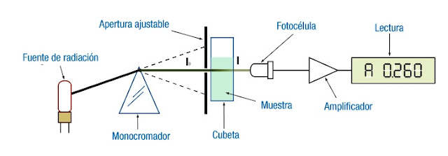

Hola foro, resulta que tengo un conocido biotecnologo que trabaja en investigacion y necesita un trasiluminador uv, es un equipo que usa en principio luz UV con diferentes longitudes de onda como recurso para observar, analizar y tomar fotografías de proteínas, aminoácidos, péptidos, ácidos nucleicos en geles de agarosa con colorantes como el bromuro de etidio. La cuestion es si alguien tiene algo de informacion o idea de ellos, circuito o planos de diseño, y si es posible fabricar uno funcional porque la realidad es que los aparatos de laboratorio son bastante caros y se le hace imposible conseguir uno a un precio razonable. Opiniones?
Si la longitud de onda UV es variable...estas jod1d0. Hay que usar un prisma optico para separar las distintas longitudes y un sistema mecano-optico para alinearlas y enfocarlas, y hacer eso te va a salir MUY costoso.

Yo me acuerdo que cuando trabajaba en el laboratorio separaban las longitudes de onda con monocromadores Acton no era más que un orificio de incidencia de luz una caja negra un espejo de difracción este era carísimo lo mandaban pedir a espectra physics y un motor a pasos.
El motor movia el espejo y el espejo separaba en nanómetros la longitud de onda.

Es como dije un monocromador unos usan prismas otros usan espejos de difracción que son caros.
Es mejor un prisma sería más económico.

Proyectar el armado de este equipo NO lo veo como algo sencillo.
Necesitas:
Componentes ópticos.
Movimientos micro-métricos.
Algún sistema de medición como controlar que las emisiones se encuentran en el rango correcto.
Algún sistema de medición que lea los resultados.
Lograr que todo el sistema sea estable en el tiempo.
Resumiendo, algo bastante lejano a las posibilidades de un aficionado.
