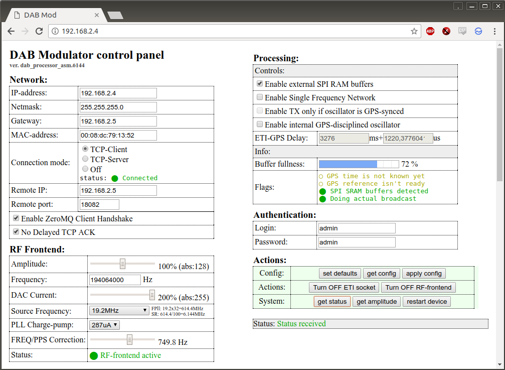

En el caso del EasyDAB v2 se configura mediante webinterface y el stream de audio con ODR-DabMUX

Gracias a todos por la información que vais dando, estoy mirando la documentación del Easydab V2 y por lo que veo, la comunicación se realiza a través de ethernet, quizás, para mi personalmente el problema está en conseguir el EasyDab V2, no me veo yo muy capacitado para montarla desde cero... la verdad es que me estoy animando a experimentar con este tema.
El EasyDAB V2 funciona de forma autónoma, es decir no necesita estar conectado físicamente a ningun pc, solo conectarlo a un router, plc o dispositivo wifi con una toma rj45, para el control de emisión de audio, datos etc... puede hacerse con una simple raspberrypi con raspbian, en cuanto a la realización del transmisor seguro que algunos de los que estamos por aquí podemos solucionarlo, tambien decir que el transmisor esta diseñado opcionalmente para operar en un mismo mux varios canales, por ejemplo un canal de música dance, otro de música de los 70-80, otro de noticias, etc... eso si por cada canal lógicamente es necesario un easyDAB v2.
