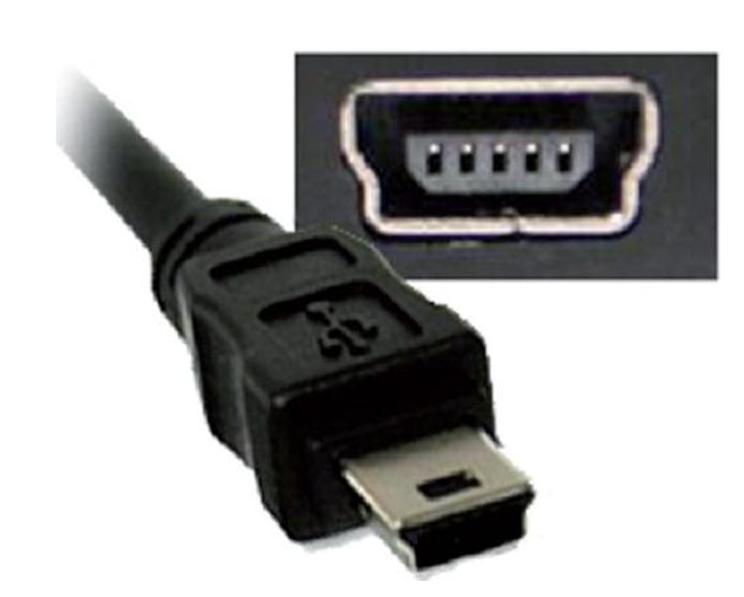

Hola!
Les cuento... tenia un disco duro al cual sin querer le pegué un tirón a lo que se des-soldó el puerto mini usb que tenía por lo cual ya no puedo enchufarle nada. Lo abrí para ver el problema y estaba ahí, tenia unas patitas quebradas también. Lo que quiero hacer es soldarle directamente un cable USB pero no se el orden de los pines, si alguien pudiera ayudarme le agradecería mucho !
A continuación dejo las fotos de el disco y el cable
*A la foto del disco le puse numero para que si alguien sabe me diga en cual numero soldar que cable
Les agradecería mucho que me ayudaran :)
Conseguite una ficha USB Hembra por hi y cortale el cable que traiga, , y ahi, le sacas el cobertor negro y ves donde esta conectado cada uno, despues, agattas, los cables y los vas soldando acorde a como estaban..
Osino, busca el nombre y el modelo en internet y seguro encontras
