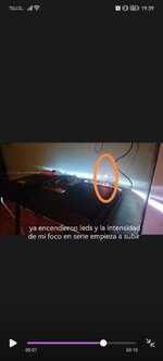

¡Buenas tardes! Un saludo al foro, esprando contar con su ayuda, ya que tengo una tv Cobia, modelo:CLEDTV3217.
con numero de tarjeta,TP. V56T. PB723.
La cual presentaba la falla inicial, encendía los leds con muy poca intensidad, y se apagaban en cuestion de 1 segundo, verificando de manera visual tenía un capacitor electrolitico, de 330uF, 35V hinchado, el cual procedí a cambiar y ahora, encienden con mas intensidad y dura aprox unos 4 segundos encendida y se apaga regresando a modo stand by.
E

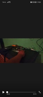

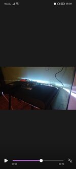

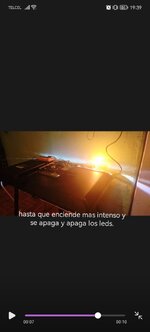

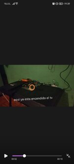

sto lo estoy haciendo sin el panel conectado, ya que había checado antes los leds pero todos encienden, sin problema, si desconecto los leds, de la placa y enciendo, el tv enciende y así permanece encendida, con el led en verde, quisiera pedir de su ayuda ya que solo conectando los leds sube el voltaje a 36V y empieza a caer, hasta llegar a 19 y así se mantiene en stand by, esto probándolo claro con un foco en serie para proteger mi tarjeta, de hecho cuando enciendo, y cambia verde el led standby, con los leds conectada, dura los 3,4 segundos y el foco va subiendo de intensisdad , hasta que destella y se apaga apagando el tv, regresándolo a modo stand by.
Los leds en los televisores trabajan bastante exigidos, la recomendación sería cambiar las tiras de leds.
Bien le pregunto esto por que, checandolos con un probador casero, que tengo pues todos prenden bien, pero seguire su recomendacion, le mando una fotos de la secuencia de la falla,por si me apoyaria con alguna otra recomendacion por checar, aparte de cambiar los leds.

El probador casero sólo sirve para comprobar que el díodo no esté abierto ni en cortocircuito, pero no sirve para medir "leds intermitentes" ya que trabaja con tensiones y corrientes muy bajas y no exige al led al límite cómo lo exige el propio Tv !
Muy bien entonces lo principal sería cambiar los leds? Correcto?
Le agradezco mucho profesor, Dosmetros, no cierro el tema aun ya que cambiaré los leds hoy mismo y mañana, comento el resultado, buena noche ! Saludos.
Ing. Dosmetros, ¡¡¡buenas tardes!!! Le.comento lo ocurrido, ya ve que me recomendo cambiar las tiras leds, solo que encontre un detalle , que al quitar la dos tiras,del chasis del televisor, ya me encendieron sin problema, a que se debe eso?
Hay que medir voltajes de la fuente con el Display conectado y Sin el para que veas si hay un cambio. Y tambien medirlos en la placa del display.
