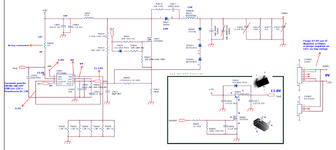

Hola D@rkbytes, te respondo ahora porque le puse unos LEDS que funcionan y haciendo el puente, igualmente no encienden y no tengo voltaje en el conector, te paso imagen.

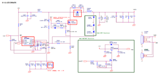

El circuito que tienes que entender y analizar es este:
Como podrás ver, en VLED+ deben existir +18V con respecto a masa, en Standby, que aumentarán cuando el Boost Converter del PF7708BS empiece a funcionar.
Eso sucederá cuando ON/OFF pase a ser positivo y se alimente al pin 2 de U8601 (PF7708BS) con +12V.
El negativo para los LED, como mencioné anteriormente, lo proporciona el mismo U8601.

Si estuve también revisando esa parte del circuito y haciendo el puente como dice la imagen obtengo estos voltajes.
El circuito es muy simple, así que no tienes mucho qué revisar para determinar la falla.
Tú tienes el televisor, más no puedo hacer.
En estos casos es muy conveniente el uso del osciloscopio.
Y te seré sincero, ese tipo de fallas son muy comunes y fáciles de resolver, pero si no tienes conocimientos ni el equipo necesario, las cosas se complican.
Ten en cuenta que solo se trata de un Boost Converter. Estudia cómo funcionan y encontrarás la falla.

Según tus anotaciones de voltajes, tienes las condiciones correctas para que el chip funcione.
Aquí es donde el osciloscopio tiene un papel importante, ya que podrías saber si en el pin 4 (OUT) de IC8601 se genera la señal PWM para el MOSFET Q8601, y de igual forma para la señal DIM.

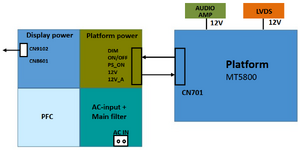

Recuerda que se requieren tres condiciones de activación. (Ver sector Platform power)
Creo, por los comentarios y las imágenes subidas, que está puenteando los 12V con el ON/OFF y DIM.
En los manuales que he visto la tensión de DIM suele ser de 0V a 4-5V.
Si la señal viene del micro y le está metiendo 12V....no sé si le sentará bien a este.
