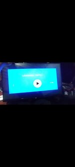

Intenté instalar el firmware pero no pasa del 1% y se apaga y se enciende y no pasa del 1
    41.8 KB · Visitas: 2
