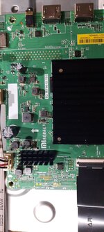

Hola, buenas.
He tratado de buscar el firmware o bin de mi TV Xiaomi L43M8-A2LA, placa TD.MT9612.795
Lo estaba actualizando y hubo un corte de luz, cuando volvió nuevamente ya no pasó del logo de Google TV.
Les agradecería su ayuda.

oh ok ok, el archivo que descargue lo instalo en la raiz de la usb y lo instalo, o tiene su modo de instalacion?, perdon por la preguntas es la primera vez que hago algo asi en un tv de estos!!!
Seguramente con el procedimiento común.
Con el TV desconectado de la red eléctrica, se conecta la memoria USB en formato FAT32 con el firmware en raíz.
Se conecta el TV a la red eléctrica y el proceso de instalación debe ser mostrado en pantalla.
Si no, igual a lo anterior, pero manteniendo presionado el botón de encendido hasta que el LED de standby comience a destellar, o cuando se muestre el proceso en pantalla.
Y si lo anterior no funciona, entonces se realiza la instalación forzada por comandos en una aplicación RS-232
La placa se ha dañado, la memoria que aloja el firmware está corrupta.

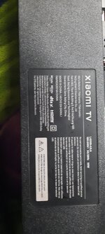

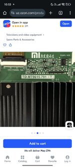

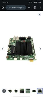

Perdón, es de 86 pulgadas, me equivoqué.
OK, entonces se trata del modelo L86M7-ESME, pero mencioné que eso no es importante.
Las fotos que subes, al parecer son de una tienda y el modelo de placa es TD.MT9615.791 (T), pero lo que debes hacer es abrir el TV para ver si en efecto se trata de esa placa, porque en muchos TV, aunque sean del mismo modelo, pueden traer otro modelo de placa.
Cuando realices una consulta, siempre debes proporcionar la máxima información posible.
Y eso también implica el motivo de requerir un firmware, ya que no siempre es necesario una reinstalación para corregir una falla.
