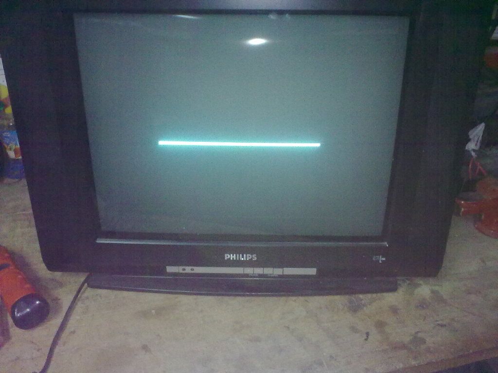

Hola compañeros, les cuento medi el trans. horizontal y esta bueno, en +B tengo los 120 v. estables con el tv "encendido", los filamentos del cinescopio se ven un poco encendido, no encienden como debe ser. y ase un ruidito en el cinescopio, creo que es normal, pero aun no logra encender el tv. el trans vertical se calienta no se si sera normal...la verdad no se que hacer...no se que mas medir...cualquier ayuda les agraezco....muchas gracias.
en el vertical es un ic no un transistor,
levanta un poco el brillo desde el flyback y si ves una linea blanca ,te toca cambiar el ic vertical
