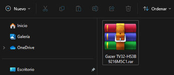

Abre el archivo en formato PDF y dentro está la dirección de descarga del firmware.
La copias, la pegas en tu navegador, vas a esa dirección y lo descargas como cualquier archivo.
Ya descargado lo abres con WinRar y arrastras el archivo upgrade_image_no_tvcertificate.pkg al directorio raíz de una memoria USB formateada en FAT32.

Listo gracias hermano bendiciones de dios para ud y todos los que ayudan aca en el foro

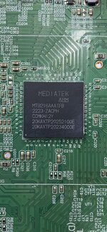

Saludos, D@rbytes. El procesador que utiliza la PCB es el MT9216AAATFB, marca MEDIATEK.
A
gradecería la colaboración del que pueda tener información con respecto al modo servicio.
O
jo, el TV es el Siragon TV-5832
Gracias de antemano.
    275 KB · Visitas: 4
