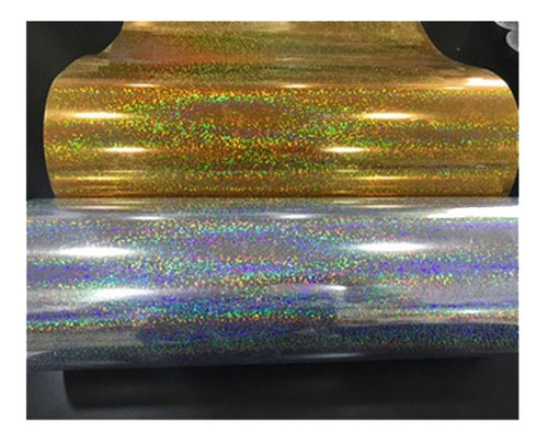

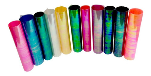

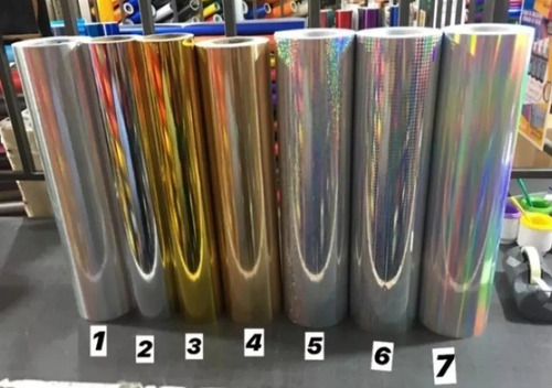

Para la caja esa cromada se me ocurre el clásico vinilo negro , o . . .

Para fosfatizar debería tener algún óxido de hierro que se convierte en fosfato de hierro , no se si se logre el fosfato de cromo (que si existe y se lo emplea medicinalmente).
Me pareció piola alguno de los que posteé para aplicarlo sobre el cromado, ya que son autoadhesivos y le darían una terminación modernosa estrafalaria :p
