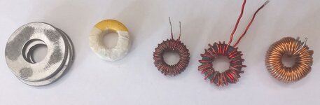

Vamos a ver que he hecho hasta ahora.
1-Junté este "stock" de toroides y arandelas. Las arandelas están medio grandes, pero así es mas fácil pasar el alambre.
Las primeras de la izquierda son las arandelas (obvio, no?) y estas son sus dimensiones....pero todavía no armo nada con ellas.
El amarillo que sigue es un toroide de filtrado LC de una de las fuentes de PC que desarmé para el gabinete. Tampoco lo he bobinado...
El que sigue - mas chico - también es de una fuente de PC pero no recuerdo cual. Estos toroides traen como 4 o 5 arrollamientos cada uno, de diferente largo y diámetro, pero el alambre rojo siempre es el mas largo y de un diámetro intermedio. Hay alambres mas flacos y mas gordos, pero hay que quitarlos...y es un laburito medio denso de hacer. Este tiene 31 o 32 vueltas.
El cuarto es un toroide que encontré en una caja y que compré en 1995 para bobinar un trafo que nunca bobiné. De este no hay datos, códigos ni nada que lo identifique. Está bobinado con el alambre rojo que saqué del núcleo amarillo y me alcanzó para 27 vueltas. Este es el que mejor funciona :oops: .
El último es un toroide de la fuente conmutada industrial que desarmé hace meses. El toroide es celeste claro o gris, no se vé muy bien, y tiene 51 vueltas.

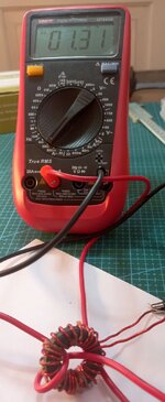

2- Probé con los toroides que están bobinados, usando como carga una lámpara de 100W 220V que consume una coriente de 437mA medidos con la pinza amperométrica...aunque solo me interesa saberlo para establecer alguna relación con la corriente que circula por los bobinados.
Primero ensayé el "celeste", y me dió estos resultados:
La inductancia de la bobina es de casi 300uH:
y la corriente por el bobinado es 400uA con 2 vueltas (la bobina está casi en corto por el shunt del tester).
3- Luego hice la misma prueba con el toroide "marrón". La inductancia me dió algo de 55uH
y la lectura con tres vueltas del cable me dió 250uA
4- Por último probé el toroide de 1995, que no quedó muy bonito pero no tengo mucho alambre esmaltado como para hacer pruebas y descartar los recortes así que reuso lo que pillo.
Me olvidé de sacar foto de la inductancia medida, pero también es de casi 300uH. A este lo medí primero con una vuelta del cable y me dió 570uA, pero con dos vueltas me dió 1.31mA.
Ahí se vé la resistencia 100 ohms pero no está conectada a ambos extremos. Luego voy a medir la tensión alterna que resulta, pero en algunas pruebas no dá muy alta que digamos por que la potencia transferida por el cable al núcleo es muuuy pequeña.
