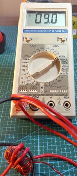

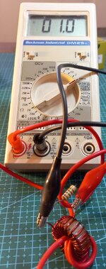

Cada vez me gusta menos esto de usar un inductor para captar la señal de la línea.
Los inductores de fuentes de PC (mas o menos 35uH) o fuentes conmutadas en general no funcionan bien: la permeabilidad del toroide no es muy alta y generan muy baja corriente y muy baja tensión sobre los 100 ohms estándar de carga.
Esta foto es de un toroide de fuente conmutada no de PC (probé uno de los amarillos y no daba ni asco...): el toroide marrón de la prueba anterior.
Un miserable mV con medio ampere de corriente y tres vueltas del cable de potencia....hummmmmm
El que mejor funcionó es el "toroide de 1995"...pero de ese no hay datos para buscar algo parecido 🤷‍♂️
Ese genera casi 10mV sobre 100 ohms con medio ampere de carga y tres vueltas del cable.
En cualquier momento armo el inductor con las arandelas y veo que tal vá...por que tiene que ser algo que cualquiera pueda encontrar y usar, y parece que el camino no vá por los toroides de fuentes conmutadas. Como siga así, en cualquier momento cambio a un optoacoplador de fuente de PC y armo algún engendro (ya tengo algunas ideas dando vueltas en la cabeza) para no meter 220V en al área de baja señal y baja tensión de alimentación.
