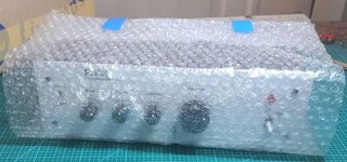

Y bueno...ya terminado llegó la hora de empacarlo y guardarlo. Tengo pensado regalarle este ampli o el de museo a mi hijo...pero tengo que terminar (mejor dicho "empezar") los baffles, así que hay que sacar esto del medio hasta dentro de algunos meses.
1- Redimensionamos una caja como les mostré en el video del Ampli de Museo...pero esta vez la hice un poco mas grande por que el empaque es diferente al anterior ya que conseguí una caja de galletas muy delgada y altaaaaa...y el empli se mete como en "un bolsillo".
2- Envolvemos el ampli en "burbujas"...que sigo teniendo una gran cantidad de bolsas y pliegos varios.
3- Metemos el ampli en la caja y luego le agregaremos un poco mas de burbujas de relleno.
4- Por último cerramos con cinta de embalar...pero hay que comprar una buena por que la que tengo es una porquería...
Y ahora sí..... 👋 👋 👋 👋 👋 👋 👋 👋 👋
