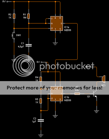

lo que tu quieres es que por ejemplo al pular un switch este genere un retardo de supongamos de 5 segundos y mientras este retardo sucede quieres que ocurra un tren de impulsos de determinada frecuencia no se de 1khz por ejemplo
para esto podrias utilizar un ne556 el primer "ne555" lo conectas en modo monoestable y el segundo lo conectas en modo astable la salida del primer "ne555" la conectas al reset del segundo"ne555" y asi de facil
si creo k es eso,que a los x segundos de pulsar el swicht un speaker suene asta que se apague a con el interruptor a mano.
Lo que no tengo claro es si la patilla 3 del 1º iria a la patilla 4 del segundo¿?
si si se puede por ejemplo cuando pulses el switch del primer ne555 esta estara en monostrable y por consecuencia la duracion del estado alto sera un tiempo determinado (que tu determinas con la relacion R C ) mientras la patilla 3 del primer ne555 este en alto la patilla de reset del segundo ne555 estara en alto tambien como consecuencia el segundo ne555 estara activo mientras el pulso del primer ne555 esta a alto
checa esta pagina aqui viene diferentes tipos de conexion
http://r-luis.xbot.es/icdatos/555.html
como por ejemplo este circuito es un timbre cuando tu pulsas el boton este timbre suena durante 5 segundos despues de pasar los 5 segundos se desactiva

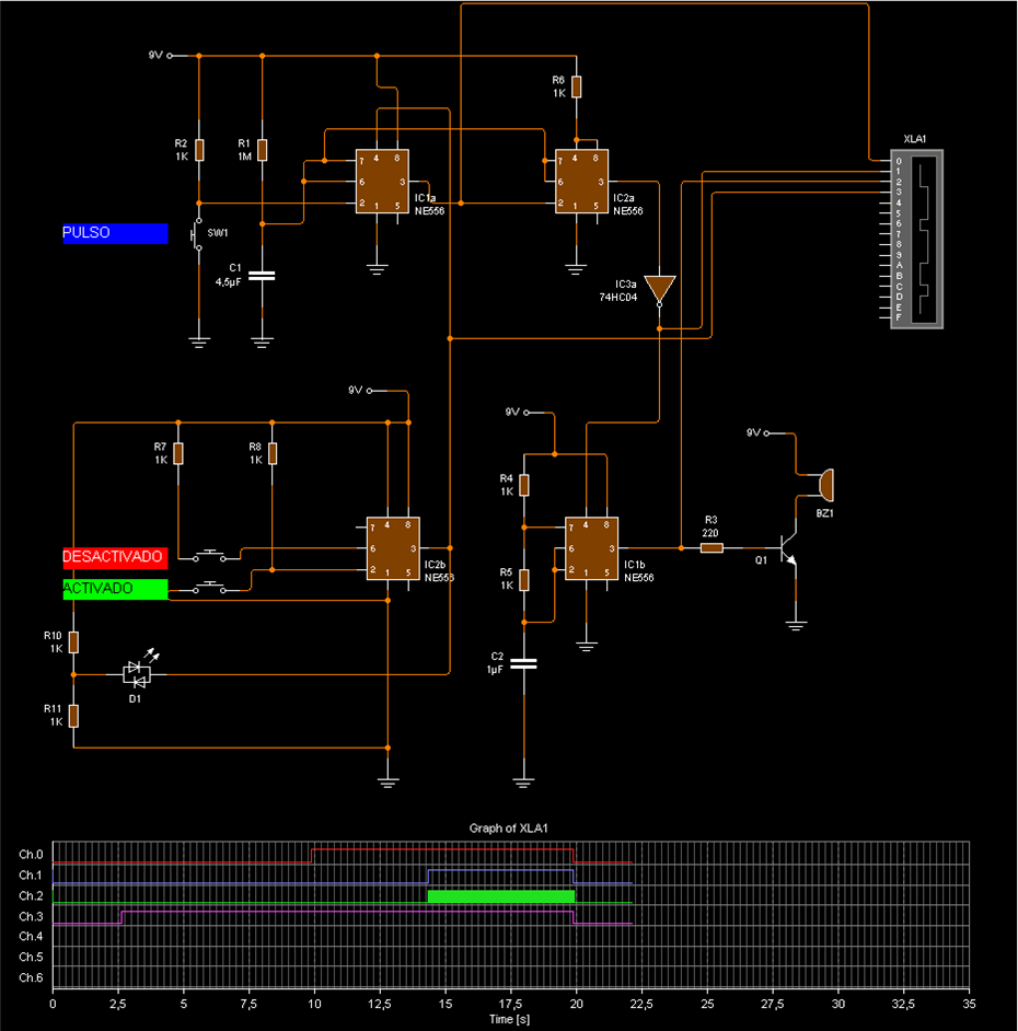

ok amigo trata de hacer este circuito usando 2 ne556
este circuito funciona como tu dices cuando aprietas el swicth de arriba del primer ne555 espera 5 segundos despues se activa la alarma y esta sigue activa infinitamente hasta que tu le des la orden de desactivar y se apaga luego le das la opcion de activar y se queda activada la alarma
arma el circuito y nos cuentas si te funciono en la simulacion si funciono
