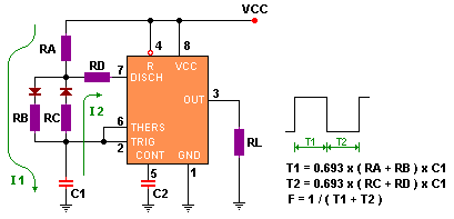

Lo que busco en realidad Æneas no será para una aplicación, quizás lo sea, pero tengo que aprender el funcionamiento del circuito y es mediante una práctica de laboratorio, donde me piden aprox. 1.5 seg de Th y 1.5 de TL; generando una onda cuadrada.
En cuanto al circuito que pusiste LisoPic he armado uno parecido antes, pero me funciona sólo si quito los diodos y además se supone (según la fuente de donde lo busqué) que RA debe ser igual a RB; además de que no hay RD, por lo que me bastaría encontrar el valor con la fórmula de TL=(ln2)(RB)(C); y al hacer eso, suponiendo que es de onda cuadrada TL=TH.
Vector, tienes razon, Rd está demas en el circuito, pero te aseguro que el circuito con los diodos si funciona puesto que yo lo hice es mis prácticas de laboratorio...
Y respecto a que Ra y Rb deben ser iguales para que TL sea igual TH, solo basta con que la suma Ra+Rb sea igual a Rc.
LisoPic, me parece que tampoco hay RC, en la imagen adjunta se ve el circuito del cual me estoy basando. Y es muy parecido de hecho.
http://www.unicrom.com/tut_555_t1igualt2.asp
Es de esta página donde encontré aquella información, y estoy usando un capacitor de 220uF, por lo que me da aproximadamente 10k sustituyendo en la fórmula de TL=ln2(RB)(220x10^-6); dado que quiero un tiempo de 1.5 seg. sustituyo y me da 9.82 k aprox, por lo que uso la de 10 k. Y como en la página donde encontré aquella información dice que a partir de esa fórmula se determina que R = R'
Ah por cierto ya me funciona con los diodos, pero creo que aún me falta algo porque creo que no cumple con los tiempos estimados.

VECTOR , fijate como funciona el 555 , las patas 6 y 2 son de los comparadores de 1/3 y 2/3 V que harán cambiar el flip flp junto con el estado de la salida 3 y el descargador 7 cuando la carga o descarga del C llegue a esos valores.
El problema fundamental para obtener tiempos iguales es que en el esquema tradicional , la carga del capacitor la hace a travéz de dos resistencias en serie y la descarga a travéz de una sola. Y ahí comienzan los problemas.
Por eso se agregan dos díodos , uno junto con una resistencia para la carga y otro con otra resistencia para la descarga. Y ahí podés manejar ambos tiempos independientemente.
La pata 3 usada como salida dispone de un push pull , o sea que puede asumir valores positivos (casi +V) o negativos (casi 0 V).
En cambio la pata 7 usada como descargador , solo tiene un transistor colector abierto que conmuta a masa.
Pero como las dos funcionan coordinadas , a veces se intercambian ;)
Pero hasta se podría ultra simplificar el circuito de ésta manera:
Saludos !

Hola, DOSMETROS, tengo tres preguntas:
1) Por que la pata 7 se usa como salida en este caso?
Porque en éste caso conviene usar la salida 3 para cargar y descargar "simétricamente".
A ver si lográs ver la diferencia , en el sistema convencional se carga C desde +V con Rc y se descarga por 7 que se pone a masa a travéz de otra Rd que también tiene que tironear de Rc a masa. O sea que la conveniencia no está en usar la 7 como salida sino usar la 3 como carga-descarga.
2) ¿Los capacitores pueden ser electrolíticos, o sólo C1?
En este caso de un tiempo grande C1 asume valores grandes como para electrolítico , los otros son pequeños , así que serán cerámicos o poliester indistintamente
3) ¿De qué manera se calcula el tiempo en el circuito que adjuntaste?
t1 = 0.693 R1 . C
t2 = 0.693 R1 . C
El periodo : T = t1 + t2
y la frecuencia: f = 1 / T
Algo que he considerado también es usar potenciómetros para que se aproxime al valor de 9.83 k, para que sea más exacto puesto que tengo aprox. 1.90 en TH y 1.70 en TL, ¿qué opinan? Si consideran que es buena idea quisiera por favor que me expliquen cómo tendría que conectarlo en el protoboard, ya que aún no he trabajado con ellos y tengo una idea vaga de cómo funcionan.
El potenciómetro es buena idea , de las 3 patas usas un extremo y la del medio , poede ser un preset que es mas barato ;)
Saludos !
