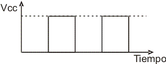

Esto funciona siempre y cuando no hagamos este “switcheo” más allá de 30 veces por segundo. A partir de allí. El "blink" del led se empezará a notar y El ojo humano captará ese parpadeo. En el caso de un motor, éste se moverá en una forma pulsante.
La idea general del PWM es esta, solo que soluciona este problema de tiempo.

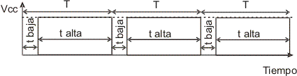

La forma de lograrlo es dejar el pulso fijo en el tiempo y variar su amplitud.
Supongamos que logramos ajustar el período T a su valor óptimo mínimo en el cual un led no parpadee y un motor no salte.
Esto es aproximadamente a una frecuencia de 30 pulsos o ciclos por segundos para el caso de un led. En el caso del motor habrá que determinarlo empíricamente ya que depende de sus características eléctricas y mecánicas,
Volviendo al led, quiere decir que trabajamos con un período de tiempo de:
f= 30 cps ==> T=1/f ==> T=1/30 ==> T= 0.0333 s ==> T=33.3 ms

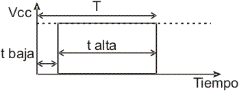

El esquema anterior representa un pulso con un “duty cycle” o ciclo de servicio igual al 50% es decir, la mitad del período está a 0 y la otra mitad está a Vcc.

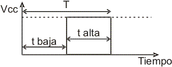

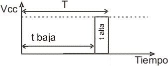

Lo que se hace con PWM es variar dinámicamente el “duty cycle” de manera que el tiempo de alta disminuya o aumente y en proporción inversa, el de baja aumente o disminuya dependiendo de si queremos una led más atenuado o más brillante, o un motor más lento o más rápido, respectivamente.
LED MENOS ILUMINADO
LED MAS ILUMINADO
Recuerden que este período se repite constantemente en el tiempo:
De esta forma tenemos 2 formulitas muy sencillas para el cálculo de los tiempos:
1) Si variamos, fijamos o controlamos t alta entonces: t baja= T- t alta
2) Si variamos, fijamos o controlamos t baja entonces: t alta= T- t baja
Y el ciclo de servicio o “Duty Cycle” lo calculamos así:
DT= t alta / (t alta + t baja)

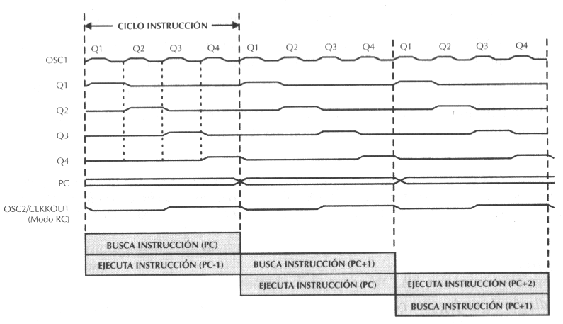

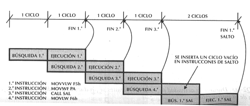

En estos PICs cada instrucción consume 4 ciclos de reloj que llamaremos Q1, Q2, Q3 y Q4.
1) Con el pulso Q1 se incrementa el “contador de programa”.
2) Con los pulsos Q2 y Q3 se decodifica la instrucción y se ejecuta
3) Durante Q4 se busca el código que corresponde a la próxima instrucción en la memoria del PIC y se carga en el “registro de instrucciones”.
Las instrucciones que generan un “salto” se llevan dos ciclos de instrucciones. Fíjense que pareciera que no cuadra lo de los pulsos y esto se debe a que las dos fases que comprenden las instrucciones se realizan en paralelo y en realidad cada instrucción toma 2 ciclos en ejecutarse. Esto se denomina técnica de segmentación y se le llama “pipeline”; ya la deben de haber escuchado más de una vez.
Las instrucciones de salto llevan 2 ciclos porque no se conoce la instrucción que sigue luego de cada salto, por consiguiente el ciclo en el cual el procesador debería buscar la próxima instrucción secuencial, es sustituido por un ciclo sin operación. (vean la figura anterior)
Si la instrucción es de salto condicional es decir, salta si se cumple una condición como decfss o decfsc por ejemplo, la instrucción puede durar 1 ciclo, si no se cumple la condición o 2 ciclos si la condición de salto se cumple. Para el cálculo tomamos 2 ciclos que es el peor de los casos.
La frecuencia fundamental de operación del PIC viene dada por el oscilador que utilizamos para su configuración.
Así por ejemplo, un programa que tiene 500 instrucciones de las cuales 120 son de saltos y se configura con una frecuencia típica de 4 Mhz, tardará en ejecutarse el siguiente tiempo (recuerden que el 16F84A se puede manejar hasta con 20Mhz):
Tiempo del Ciclo de reloj (Qi) = 1/f = 1/4.000.000 = 250 ns (nano segundo)
Tiempo del Ciclo de Instrucción = 4 veces Ciclo de reloj = 4 * 250ns = 1.000 ns = 1 us (micro segundo)
Tiempo del programa = Instrucciones de 1 ciclo * Ciclo de Instrucción + Instrucciones de 2 ciclos * 2 veces Ciclo de Instrucción
Tiempo del programa = (500 – 120) * 1 + 120 * 2 = 620 us
Nuestro programa tardará en ejecutarse 620 micro segundos.

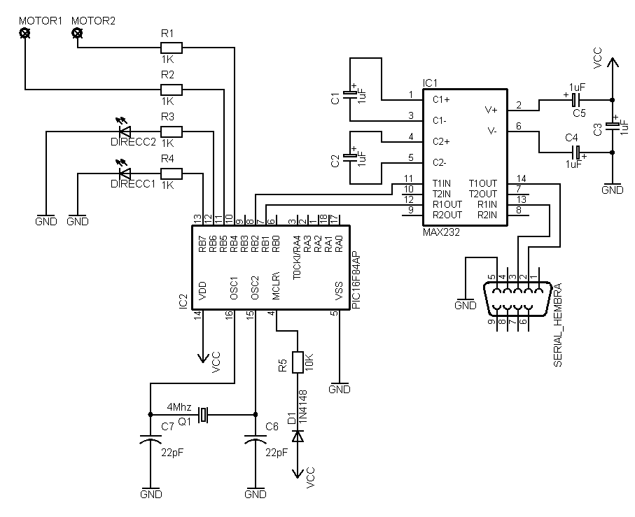

Antes de empezar a diseñar la rutina deberemos establecer como vamos a conectar nuestro PIC con el mundo exterior y de que manera lo vamos a controlar.
Como circuito de práctica y lineamientos generales haremos que nuestro PIC cumpla con estas condiciones:
1 ) Controlaremos un motor DC
2 ) Usaremos una frecuencia de 4 Mhz
3 ) Usaremos la puerta B
4 ) Pin de control del motor RB4 (SALIDA)
5 ) Pin de control del motor RB5 (SALIDA)
6 ) El pin RB6 indicará con un LED uno de los dos sentidos de giro (SALIDA)
7 ) El pin RB7 indicará con un LED el otro sentido de giro (SALIDA)

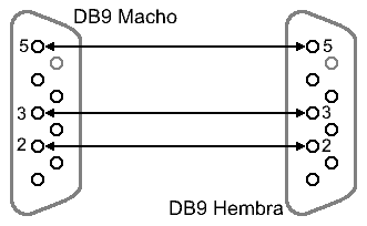

8 ) Haremos que el control sea externo es decir, desde un computador. Para esto usaremos los siguientes pines (ojo, porque a veces esto confunde un poco):
a. RB1: Recepción DESDE el Puerto Serial. (Deberá conectarse a la pata Tx del serial – pin 2 DB9). Este pin como ENTRADA.
b. RB2: Transmisión HACIA el Puerto Serial. (Debera conectarse a la pata Rx del serial – pin 3 DB9). Este pin como SALIDA.
9) RB0/INT la dejamos en standby a ver si la usamos luego para indicar o producir algún evento.

Para la próxima... El circuito.
Bueno, aqui les va... y Saludosl

;*********Rutina PWM
PWM
;*********Chequeo del CARRY y suma de W
		addwf	CICLO, w 		; W=W+CICLO
		btfss	STATUS, C		;Chequeamos el CARRY
		goto	APAGAR			;Si no hay CARRY apagamos el motor
		btfsc 	STATUS, C		;Chequeamos el CARRY
		goto	PRENDER			;Si hay CARRY prendemos el motor (pasamos de 255 a 0)
		goto	SEGUIR
PRENDER						;ENCENDIDO DE MOTOR
		btfsc	M1,0		;Si M1 es 0, salta el próximo paso
		goto 	REVERSA		;Si M1 es 1 se va a REVERSA
		nop					;Los nop están para compensar los tiempos de la comparación y los saltos
							;COMO EJERCICIO CALCULEN LOS TIEMPOS DE LA RUTINA PWM!!!.
		bcf		PORTB,4		;Apagamos pin RB4 de PORTB
		bsf		PORTB,5		;Prendemos pin RB5 de PORTB
		goto	SEGUIR		;y se va a SEGUIR
REVERSA
		bsf		PORTB,4		;Prendemos pin RB4 de PORTB
		bcf		PORTB,5		;Apagamos pin RB5 de PORTB
		goto	SEGUIR
APAGAR
		nop
		nop
		nop					;APAGADO DE MOTOR
		nop
		nop
SEGUIR
							;Si es necesario un Delay colcarlo aquí
		decfsz	BANDERA,f	;Decrementamos BANDERA y saltamos si es cero. Hacerlo 256 veces.
		goto	PWM
		return

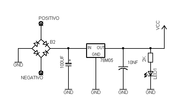

Fuente de poder - Input AC: PowerSupply-DC.sch
Fuente de poder - Input DC: PowerSupply.sch
Esquema Parte Lógica: PWM.sch
Esquema Parte de Potencia del Motor: PuenteH.SCH
y aquí van los circuitos (discúlpenme si quedaron algo grandes):

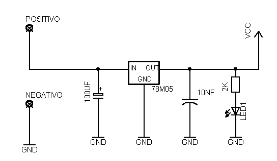

Si disponen de un transformador DC (corriente contínua) de 12 voltios pueden utilizar la siguiente FUENTE DE PODER:
Si en cambio poseen un transformador de 12 voltios AC (corriente alterna), la pueden diseñar así:
El Circuito Lógico, que comprende el PIC y la comunicación, es el siguiente:
En el circuito anterior, el PIN 5 del PIC debe ir a tierra y el PIN 14 a Vcc (5 voltios). OJO: No aparecen en el esquema.

Ahora bien, lo único que falta para terminar el proyecto es construirnos un cable serial pin a pin para conectarlo al computador y escribir nuestro software de control. Para esto pueden utilizar este esquema:
