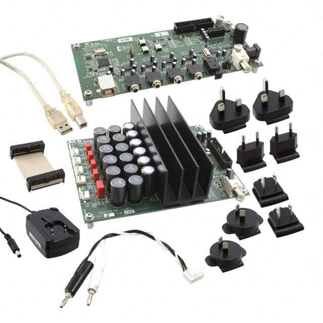

La otra solución es comprar los modulos de evalucaion de TI TAS5518 + TAS5352
Si se observa bien el módulo de arriba corresponde al TAS5518 y se aprecia los jack de entradas como así tambien la entrda digital
Como se puede ver un cable USB el soft de configuración viene en un CD
Dejo la guia del TAS5352 y el manual de datos del TAS5518 para que se puedan ilustrar

Tanto para el "TAS5518" que sugieres como el "TAS5508" que puse yo, necesitan de un conversor ADC a PCM, porque ninguno tiene entrada analogica directa, son solo procesadores de audio con salisa PWM (no encontre algo directo de analogico a PWM)
Seguro la placa de evaluacion que pusiste debe tener esos integrados, aunque en el data que pusiste no los vi (lo lei muy por arriba)

Esos amplificadores tienen entradas PWM, así que no te sirve enviar el audio analógico como sale de los jacks de la PC. Lo que necesitás es un modulador PWM de al menos seis canales, tal como TAS5508 (por ejemplo, tal vez haya alguno mas simple), pero resulta que con eso tampoco te alcanza, por que el TAS5508 tiene entradas de audio PCM pero que se envían en serie, así que necesitás un conversor A/D con salidas serie para transformar a digital el audio de cada canal y que el TAS5508 sea capaz de recibirlo y enviarselo a los amplificadores, que es algo como el PCM4202 (3 de ellos para el 5.1).
