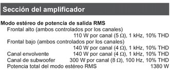

Por favor, tengo 6 bocinas de un estéreo Panasonic AKX-92 que ya no funciona, pero las bocinas sí y quiero usarlas. Son 2 Frontales (SB-PF92) de 4 omhs, 2 Envolventes (SB-PS92) de 4 ohms y 2 Subwoofer (SW-AKX92)de 8 ohms. Es un sistema de 4.2 canales.
¿Qué tipo de amplificador se necesita adaptarles para que pueda usarlas y levantarlas bien?
Adjunto especificaciones. Ustedes me ayudarían bastante, gracias.
¿Qué tipo de amplificador se necesita adaptarles para que pueda usarlas y levantarlas bien?. Me ayudarían bastante, gracias.
Creo que necesitas varios amplificadores (5) o 3 que sean capaz de trabajar a 2Ω (n), además de un sistema de filtros tipo 5.1.

OK estimado, muchas gracias por el consejo. Echaré un ojo. Ojalá alguien más tenga alguna opinión para que sepamos si se pueda usar un sólo equipo.
Ayer fui a buscar y vi un Harman Kardon 3700, no se si algo así los levante.
