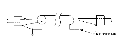

me acorde de los bucles de masa y pensandolo bien
el amplificador tiene el punto central conectado al chasis a traves de una resistencia de 47 ohm de ahi se conecta a tierra.
la pc esta conectada a tierra directo desde el toma igual que la tv, pero si ademas el amplificador se conecta a la tv con el conector spica la corriente circularia por ell conector de audio y un poco menos a traves de las conexiones de tierra de la pc,tv y amplificador?
si esto es correcto como podria solucionarlo?, aislar la tierra del amplificador? (no me parece buena idea)

Realiza un puente sobre la resistencia de 47 --> Probar
Conecta Chasis de PC con GND de amplificador --> Probar
Esto ya lo habia probado
si puenteo la resistencia el ruido es identico a interconectar el chasis del PC con el amplificador se escucha el ruido de actividad del disco duro.
con la resistencia se reduce bastante. pero es audible al acercarse al parlante.
ahora probe anular la tierra del amplificador y no se escucha la interferencia de la PC pero si se eschucha un ruido como "SSSS" que desaparece al apagar la TV o desconectarla del amplificador.
si lo conecto directo a la pc el siseo es muy similar solo que un poquito mas bajo
el ruido de la PC desaparece al aislar la tierra asi que podria quitar la resistencia de 47 ohm y no conectar el punto central de la fuente al chasis? y dejar solo la tierra al chasis metalico.

uso cable mallado estéreo conectado de esta forma y tambien probe el comun conectando la malla al gnd en las 2 puntas
