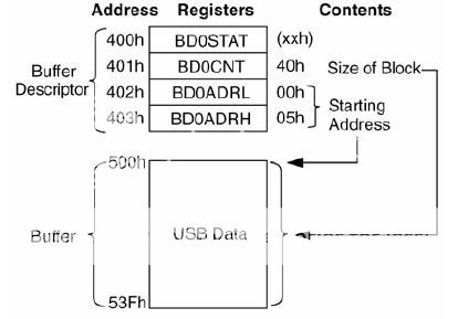

EJEMPLO DE UN BUFFER DESCRIPTOR:
ESTADO Y CONFIGURACIÓN DE LOS BD:
Los Buffer descriptores no sólo definen el tamaño de un Buffer Endpoint, sino también determina su configuración y control. La mayor parte de la configuración se hace con el registro de estado del BD, BDnSTAT. Cada BD tiene su propio registro correspondientemente numerado BDnSTAT.
No como otros registros de control, la configuración de los bits del registro BDnSTAT depende del contexto. Hay dos configuraciones distintas, dependiendo de si el microcontrolador o el módulo del USB está modificando el BD y Buffer en un momento dado. Solamente se comparten tres definiciones de bit entre los dos.
Propiedades del Buffer:
Los Buffers y su BDs los comparten la CPU y el módulo del USB, se utiliza un semáforo para distinguir el BD y los Buffers asociados en memoria que se permiten actualizar.
Esto se logra con el bit UOWN (BDnSTAT<7>). UOWN es el único bit compartido entre las dos configuraciones BDnSTAT.
Cuando UOWN está borrado, la entrada de BD la dirige por el núcleo del microcontrolador. Cuando se activa el bit UOWN, la entrada del BD y la memoria del Buffer los controla por el periférico USB. El núcleo no debe modificar el BD o su Buffer correspondiente en este momento. Observar que el núcleo del microcontrolador puede leer BDnSTAT mientras que el SIE controla el Buffer y viceversa.
Los Buffer descriptores tienen varios significados dependiendo de la fuente de actualización del registro. Antes de poner en sus manos el periférico del USB, el usuario puede configurar las operaciones básicas del periférico con los bits BDnSTAT. Durante este tiempo, el byte de control de la cuenta y los registros de direccionamiento del Buffer también pueden fijarse.
Cuando se activa UOWN, el usuario puede depender de los valores escritos en los BDs. El SIE actualiza el BDs cuanto es necesario, sobrescribiendo los valores originales del BD. El registro BDnSTAT lo actualiza el SIE con el PID; la cuenta de la transferencia, BDnCNT, se actualiza también.
El byte BDnSTAT del BDT debe ser el último byte que se actualice al prepararse para armar un Endpoint. El SIE borrará el bit UOWN cuando se termine una transacción. La única excepción es cuando KEN y/o BSTALL están permitidos.
No existe ningún mecanismo por hardware para bloquear el acceso cuando se setea el bit UOWN. Así, puede ocurrir un comportamiento inesperado si el microcontrolador intenta modificar la memoria cuando el SIE lo posee.
Semejantemente, leyendo tal memoria se pueden obtener datos inexactos hasta que el periférico USB devuelve la propiedad al microcontrolador.

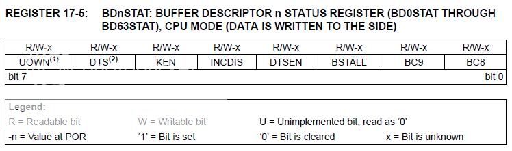

Registro BDnSTAT (modo CPU):
Cuando UOWN=0, el núcleo del microcontrolador posee BD. En este punto, los otros siete bits del registro toman las funciones de control.
El bit, KEN (BDnSTAT<5>), determina si un BD permanece activo. Si se setea el bit, una vez que el bit UOWN esté activo, seguirá controlado el SIE independiente de la actividad del Endpoint. Esto previene a la FIFO USTAT de actualizarse, así como activar la interrupción de transacción completa para el Endpoint. Esta característica se debe permitir solamente cuando el puerto paralelo se selecciona como canal de entradasalida de datos en lugar de la RAM del USB.
El bit inhabilita el incremento de la dirección, INCDIS (BDnSTAT<4>), que controla el direccionamiento automático por incremento del SIE. Activar INCDIS inhabilita el auto incremento de la dirección del Buffer por el SIE para cada byte transmitido o recibido. Esta característica sólo se tiene que utilizar con el puerto paralelo, donde cada byte de datos se procesa a/desde la misma posición de memoria.
El bit de permiso de la sincronización de palabras, DTSEN (BDnSTAT<3>), se encarga de comprobar la paridad de los datos. Activar DTSEN permite la sincronización con el SIE. Cuando está permitido, comprueba la paridad del paquete de los datos contra el valor de DTS (BDnSTAT<6>). Si un paquete llega con una sincronización incorrecta, los datos se ignoran. No se escriben en la RAM del USB y el flag de interrupción de transferencia completa del USB no se activará. Sin embargo, el SIE enviará un ACK al anfitrión para reconocer el recibo.
El bit del buffer de parada, BSTALL (BDnSTAT<2>), proporciona ayuda en el control de las transferencias, generalmente una parada en el Endpoint 0. También proporciona ayuda con los comandos SET_FEATURE/CLEAR_FEATURE; típicamente, paradas continuas en cualquier Endpoint con excepción del Endpoint de control por defecto.
El bit BSTALL también permite las paradas del Buffer. Activar BSTALL hace que el SIE devuelva un STALL al anfitrión si el símbolo recibido utilizaría el BD en esa localización. Cuando se activa el bit EPSTALL en el registro de control correspondiente UEPn se genera una interrupción STALL cuando se manda la STALL al anfitrión. El bit UOWN activado y el BDs no se cambia a menos que se reciba un SETUP. En este caso, la condición de la STALL se borra y la propiedad del BD se devuelve al núcleo
Los bits BD9:BD8 (BDnSTAT<1:0>) guardan los dos dígitos más significativos del byte de la cuenta del SIE; los 8 dígitos más bajos se almacenan en el registro correspondiente BDnCNT.

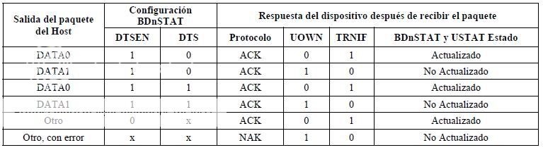

EFECTO DEL BIT DTSEN EN LA RECEPCIÓN DE PAQUETES PARES/IMPARES (DATA0/DATA1):
BDnSTAT: REGISTRO DEL ESTADO DEL BUFFER DESCRIPTOR n (BD0STAT HASTA BD63STAT), MODO CPU (LOS DATOS SE ESCRIBEN AL LADO):
BIT 7 UOWN: Bit de posesión del USB(1)
0 = El núcleo del microcontrolador posee el BD y su Buffer correspondiente.
BIT 6 DTS: Bit de sincronización de los datos(2)
1 = Paquete de datos 1.
0 = Paquete de datos 0.
BIT 5 KEN: Bit de permiso de la subsistencia de BD.
1 = USB guardará el BD indefinidamente una vez que UOWN se active
(requerido en la configuración de los Endpoint del SPP).
0 = USB guardará el último símbolo procesado.
BIT 4 INCDIS: Bit de inhabilitación del incremento de la dirección
1 = El incremento de la dirección inhabilitado (requerido en la configuración de los
Endpoint del SPP).
0 = Incremento de la dirección permitido.
BIT 3 DTSEN: Bit de permiso de la sincronización.
1 = Sincronización de los datos permitida; los paquetes de los datos con valor
incorrecto de la sinc. se ignoran excepto un SETUP, que se acepta.
0 = ninguna sincronización de los datos.
BIT 2 BSTALL: Bit de permiso de paradas en el Buffer.
1 = Parada del Buffer permitida; el protocolo de la STALL publica si se recibe un
símbolo que utilizaría el BD en la localización dada (UOWN se activa, el resto sin
cambios).
0 = parada del Buffer inhabilitado.
BIT 1-0 BC9:BC8: Bits del byte de cuenta 9 y 8.
Los bits de cuenta del byte representan el número de bytes que se transmitirán
con un símbolo IN o recibidos durante un símbolo OUT. Junto con BC<7:0>, las
cuentas de byte válidas son 0-1023.
Nota 1:Este bit debe inicializarlo el usuario con el valor deseado antes de permitir el módulo USB.
Nota 2:Se ignora este bit a menos que DTSEN = 1.

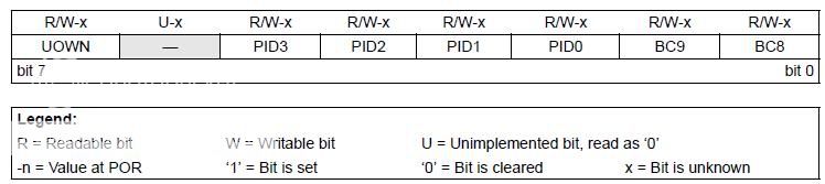

Registros BDnSTAT (modo SIE):
Cuando los BDs y su Buffer los gobierna el SIE, la mayoría de los bits de BDnSTAT toman distintos significados. Al activarse UOWN, cualquier dato o ajuste de control escritos por el usuario se sobrescriben con datos del SIE.
El registro BDnSTAT lo actualiza el SIE con el identificador del paquete (PID) se almacena en BDnSTAT<5:3>. Se actualiza la cuenta de la transferencia en el registro BDnCNT correspondiente. Los valores que desbordan el registro de 8 bits se transportan a los dos dígitos más significativos de la cuenta, almacenados en BDnSTAT<1:0>.
BDnSTAT: REGISTRO DE ESTADO DEL BUFFER DESCRIPTOR n (BD0STAT A BD63STAT), MODO SIE (DATOS DEVUELTOS POR EL LADO DEL MICROCONTROLADOR):
BIT 7 UOWN: Bit de posesión del USB.
1= El SIE gobierna el BD y el buffer correspondiente.
BIT 5-2 PID3:pID0: Bits identificadores del paquete. El valor recibido del símbolo PID de la
última transferencia (sólo IN, OUT o SETUP).
Esto bits los actualiza el SIE para reflejar al número de bytes recibidos en una
transferencia OUT y el número de bytes transmitidos en una IN.

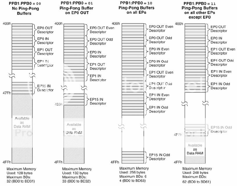

BUFFERING PING-PONG:
Un Endpoint se define para tener un Buffer ping-pong cuando tiene dos sistemas de entradas de BD: un sistema para una transferencia par y otro para una transferencia impar. Esto permite a la CPU procesar un BD mientras que el SIE procesa el otro BD.
El doble buffering BD, permite un rendimiento de procesamiento máximo del/al USB.
El módulo USB apoya cuatro modos de operación:
• Ninguna ayuda del ping-pong
• Ayuda del Buffer del ping-pong del OUT Endpoint 0 solamente
• Ayuda del Buffer del ping-pong para todas los Endpoints
• Ayuda del Buffer del ping-pong para el resto de los Endpoints excepto el 0
Los ajustes del Buffer ping-pong se configuran con los bits PPB1:pPB0 en el registro UCFG.
El módulo USB no pierde de vista el puntero ping-pong de cada Endpoint.
Todos los punteros están reseteados inicialmente al BD par cuando se activa el módulo.
Al terminar una transacción (SIE borra UOWN), el puntero se une al BD impar. Al terminar la transacción siguiente, el puntero se une de nuevo al BD par y así sucesivamente.
El estado par/impar de la transacción realizada se almacena en el bit PBI del registro USTAT. El usuario puede resetear todos los punteros ping-pong al par con el bit PPBRST.

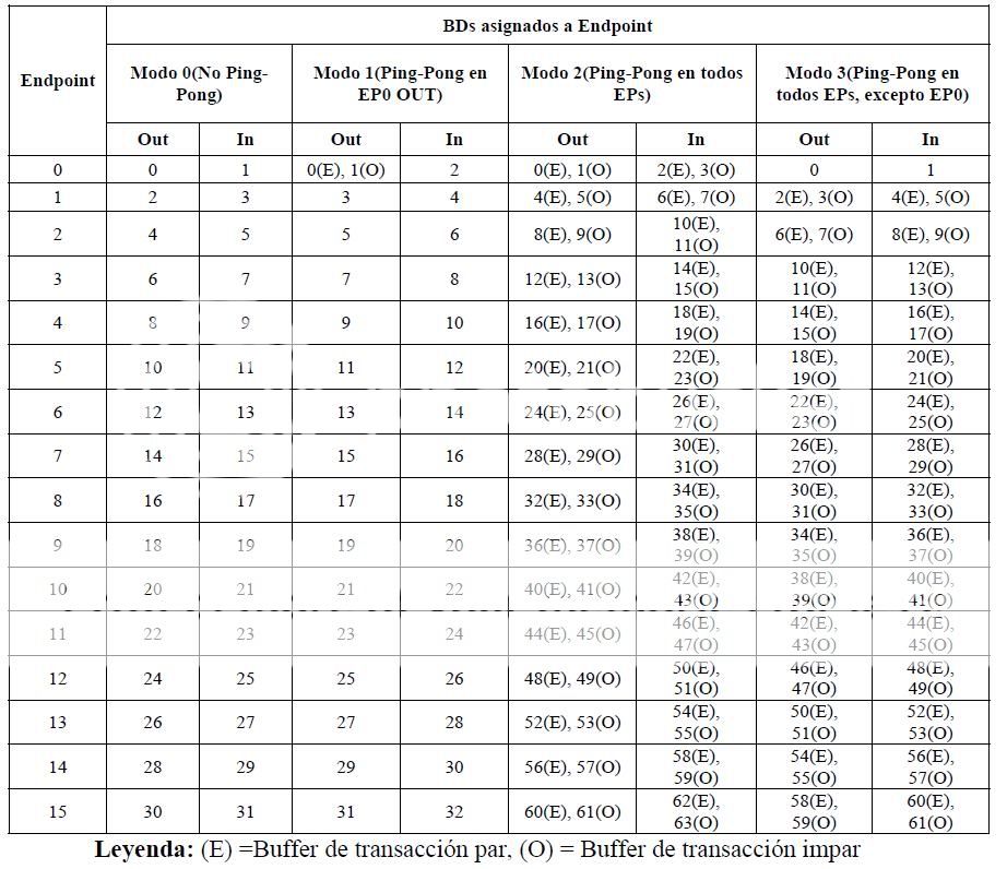

Cada BD tiene una relación fija con un Endpoint particular, dependiendo de la configuración del buffering. Esta relación significa también que pueden aparecer vacíos en las BDT si los Endpoints no se activan contiguamente. Esto significa en teoría, que los BDs de los Endpoints desactivados podían utilizarse como espacio de Buffer. En la práctica, los usuarios deben evitar usar tales espacios en el BDT a menos que el método de validar direcciones de BD esté en ejecución.
TABLAS DEL BUFFER DESCIPTOR MAPEADAS PARA LOS MODOS DE LOS BUFFER:
ASIGNACIÓN DE LOS BUFFERS DESCRIPTORES A LOS DIFERENTES MODOS DE BUFFERING:

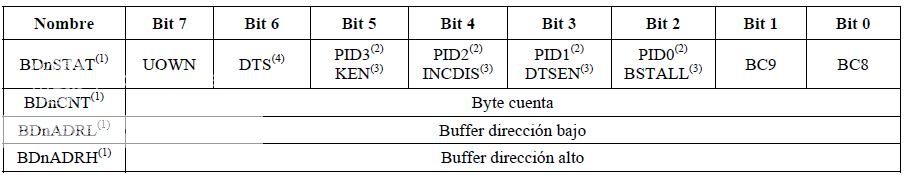

SUMARIO DE LOS REGISTROS DE LOS BDT DEL USB:
Nota 1: En los registros de los BD, la n es un valor de 0 a 63. Los 64 registros son semejantes. Todos tienen valores indeterminados en los reset.
Nota 2: Del bit 5 al 2 del BDnSTAT lo utiliza el SIE para devolver los valores PID3:pID0 una vez el registro haya cambiado al SIE (Activar el bit UOWN). Cuando los registros estén bajo el control del SIE, los valores de KEN, DTSEN, INCDIS y BSTALL no tienen validez.
Nota 3: Antes de activar el bit UOWN, los bits 5 al 2 del BDnSTAT configuran KEN, DTSEN, INCDIS y BSTALL.
Nota 4: Se ignora este bit a menos que DTSEN=1.

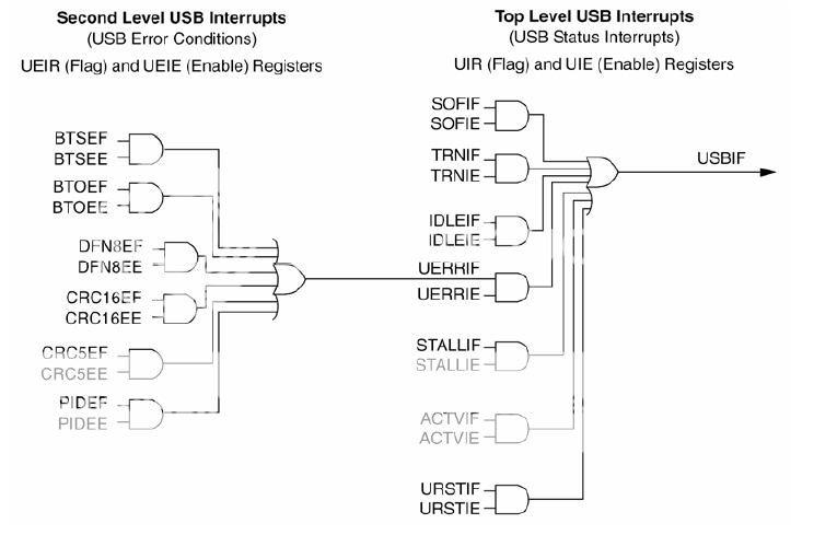

INTERRUPCIONES DEL USB:
El módulo USB puede generar condiciones de interrupción múltiples. Para acomodar todas estas fuentes de interrupción, el módulo proporciona su propia lógica de estructura de interrupción, similar a la del microcontrolador. Las interrupciones del USB se activan con un sistema de registros de control y registradas con un sistema separado de flags. Todas las fuentes se concentran en una sola petición de interrupción del USB, USBIF (PIR2<5>).
Hay dos capas de registros de interrupción en el módulo USB. El nivel superior consiste en todas las interrupciones de estado del USB; éstos se permiten y se señalan por medio de un flag en los registros UIE y UIR, respectivamente. El segundo nivel consiste en las condiciones de error del USB, se permiten y señalan por medio de un flag en los registros UEIR y UEIE. Ninguna condición de interrupción en estos provoca la activación del flag de interrupción por error del USB (UERRIF) en el nivel superior.
Las interrupciones se pueden utilizar para detectar acontecimientos rutinarios en una transacción USB.
LÓGICA DE LA INTERRUPCIÓN DEL USB:

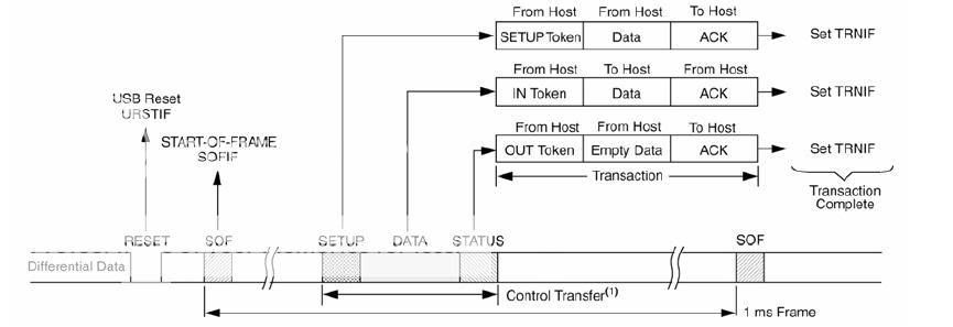

EJEMPLO DE LOS EVENTOS TRANSACCIÓN E INTERRUPCIÓN:
Nota 1: La transferencia de control mostrada es sólo un ejemplo que muestra los eventos que ocurren en cada transacción. El control típico de la transferencia se puede extender a varios frames.

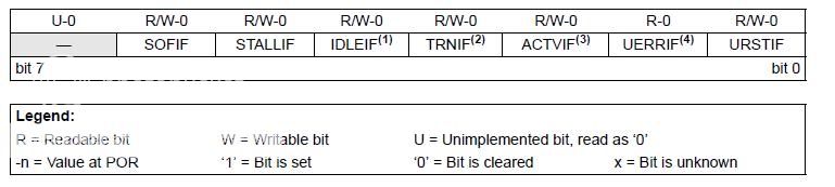

REGISTRO DE ESTADO DE LAS INTERRUPCIONES DEL USB (UIR):
El registro de estado de las interrupciones del USB contiene los flags para el estado de cada fuente de interrupción. Cada una de estas interrupciones tiene un bit de permiso en el registro UIE correspondiente. Todos los flags de estado del USB se suman para generar el flag de interrupción USBIF para el túnel de interrupción del micro.
Una vez que el SIE active un bit de interrupción, se tiene que borrar por software escribiendo un ‘0’. Los flags se pueden activar por software para ayudar en la búsqueda de errores del firmware.
BIT 7: No implementado, se lee como "0"
BIT 6 SOFIF: Bit de interrupción del símbolo START-OF-FRAME.
1= START-OF-FRAME recibido por el SIE.
0= Ningún START-OF-FRAME recibido por el SIE.
BIT 5 STALLIF: Bit de interrupción del protocolo de STALL.
1= Protocolo de STALL enviado por el SIE.
0= Protocolo de intercambio STALL no se ha enviado.
BIT 4 IDLEIF: Bit de interrupción detector de reposo(1).
1= Reposo detectado (estado de reposo de 3ms o más).
0= Ninguna condición de reposo detectada.
BIT 3 TRNIF: Bit de interrupción de transacción completa(2).
1= Transacción pendiente completa; leer el registro USTAT para información del Endpoint.
0= Transacción pendiente no completada o no hay.
BIT 2 ACTVIF: Bit de interrupción de detección de la actividad del bus(3).
1= Actividad detectada en las líneas D+/D-.
0= Ninguna actividad detectada en las líneas D+/DBIT.
BIT 1 UERRIF: Bit de interrupción de la condición de error del USB(4).
1= Ha ocurrido una condición de error desenmascarada.
0= No ha ocurrido ninguna condición de error.
BIT 0 URSTIF: Bit de interrupción de reset del USB.
1= Ha ocurrido un reset en el USB, 00h se carga en el registro UADDR.
0= No ha ocurrido ningún reset del USB.
Nota 1: Una vez que se detecte un estado de reposo, el usuario puede colocar al módulo USB en este modo.
Nota 2: Borrar este bit hará avanzar la USTAT FIFO (válido solamente con los símbolos IN, OUT y SETUP).
Nota 3: Este bit es desenmascarado al detectar un acontecimiento de interrupción UIDLE.
Nota 4: Solamente las condiciones de error permitidas a través del registro UEIE activarán este bit. Este bit es bit de estado y no lo puede modificar el usuario.
