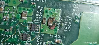

Hola este diagrama es de una motherboard pwb 5j8y4, lenovo 3421, tengo dos capacitores el pc4008 y pc4009 quemados y quisiera saber que valores deben tener esos capacitores ?
Seria bueno saber de que tipo son, en ese diagrama dice 10U, que prodría ser 10uFx25V, pero lo ideal es saber como son realmente.
Hola estaban en corto y los retire porque son del circuito de carga de la batería, al retirar el equipo encendió y funciona perfectamente pero no carga ni reconoce la batería, te paso imagen de los mismos. el equipo entro dañado por agua desde hacía bastante tiempo

Dudo que ese par de capacitores generen la falla que describes, seguramente hay algún/os otro/s componente/s mal.
Para mí con ellos o sin ellos debería funcionar de todas formas pero no soy un experto en reparaciones de ese tipo de equipos.
Como te dijo ricberi, dudo mucho que tu problema sea eso, igualmente ese tipo de capacitor ceramico no llega a los valores tan altos como 10uf, pero mas allá de eso, si colcas cualquier capacitor que tengas de placas viejas con similares caracteristicas en aspecto, te van a servir, yo apuntaria al mosfet que esta asociado es esa salida.
El pc4008 es un capacitor ceramico multicapa de montaje superficial de 10 microfaradios x 25 Volts
El pc4009 igual al anterior pero de 1 microfaradio x 50 volts.
Pueden ser reemplazados por capacitores ceramicos o de poliester pero con pines, en el caso del primero es un poco dificil porque no hay de tanta capacidad en este tipo, y por la aplicación se trata de capacitores no polarizados y no pueden ser reemplazados por electroliticos, pero se pueden conseguir los electroliticos no polarizados que los podrian reemplazar, pero su vida util es inferior a los ceramicos o de poliester.
Por otro lado si no conseguis con la tension (25V y 50V) no vas a tener problemas si usas siempre uno de mayor tension.
Estoy de acuerdo con ricbevi que la falla debe estar en otro lado, aun sin estos capacitores deberia funcionar, a veces en las placas hay un fusible integrado que suele ser redondo de unos 6 milimetros de diametro y unos 3 milimetros de altura y podria estar quemado (generalmente esta identificado como F o FR, tambien se slele quemar un inductor de filtro (bobina) de reducidas dimenciones que suele estar identificado con la letra L.
