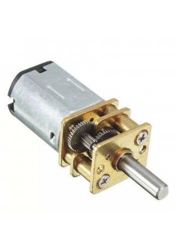

...me tiembla todo.. Habria que ver si el potenciómetro soporta la corriente consumida al forzar el motor.
Por favor, aclara qué es para ti un potenciómetro, sube fotos y datos técnicos.
El "potenciómetro" que estoy usando es este
De hecho es el mismo modelo.
Voltaje de alimentación de entrada: 1.8V-12VDC
La potencia de salida máxima: 30W
La corriente de salida máxima continua: 2A
Ciclo de trabajo ajustable: 0% -100%
Eso no es un potenciómetro.
Es como si a tu coche le llamas volante.
Eso es un regulador pwm. En ese caso el problema es que tu motor no alcanza. Toca reducción mecánica.

La carcasa es de madera y no sé en qué momento se me ocurrió buena idea hacerle una cajita de madera al motor. La cajita tiene un orificio donde sale el eje del motor y por fuera de la cajita está la correa que conecta con la polea.
Es mas sencillo tirarla y empezar de nuevo. Intentaré hacer lo aconsejado, que es reducción mecánica
Motorcito dc con reductora , económico !
Y sino , los taladros inalámbricos de vieja tecnología Ni-Cd , usados y con la batería detonada , valen MUY baratos.
Ya traen dentro toda la reducción , varias velocidades , inversión de giro , etc.,etc..
