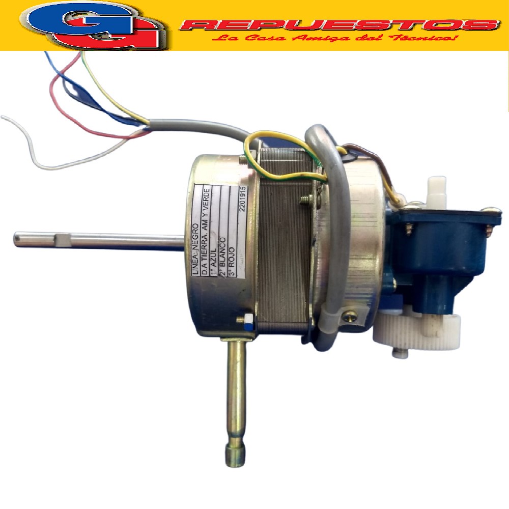

Buenas, este justo lo encontré en la calle cuando venía de una compra y decidí juntarlo para darle una mirada y ver si tenía recuperación, el tema que mucha data del mismo no encontré en la red.
Calculo que le falta la llave de encendido y velocidades, aunque no se cual puede llevar y si se le puede agregar algo, aunque sea puentearlo, claro, veo dos cables marrones, pero ante la duda y no saber, preferí no arriesgarme.
Salvo una patita del enchufe doblada, que enderece con la pinza para conectarlo, y que no arranco, no le hice nada más.
Si las aspas no están perfectas, ya puede ir tirándolo es tiempo perdido. Salvo que vea la manera de recortarlas para que queden perfectas.
Pareciera que tuvo algún esfuerzo y algo rompió la parte trasera donde suele ir la caja de reducción en los modelos de pie.

Mide las bobinas y busca el condensador, busca por "diagrama ventilador de 3 velocidades".
Aún no se leer diagramas, lo admito, yo quería saber si se puede puentear y ver si anda o no, aunque solo de máxima velocidad.

Entonces parece que lo que falta es el conmutador de velocidades.
Si, eso quise decir desde el principio, que no tiene la llave de encendido y/o velocidades, el tema al menos como se puentea, para ver si arranca.
Se ven un cable amarillo, otro blanco y uno marrón suelto en un extremo, y solo uno marrón en el otro
¿Se puede puentear para que arranque? ¿Cómo se puede hacer en este caso?

Ese café solo debe ser el comun fase , y los 3 sueltos juntos las 3 velocidades ,
y el azul parece el neutro.
Ese cafe solo debe ser el comun fase , y los 3 sueltos juntos las 3 velocidades , y el azul parece el neutro.
El verde y amarillo, inconfundible, es el de tierra.
Azul negativo, marrón/café con leche positivo.
¿Puenteando el marrón/ café con leche con alguno de las tres velocidades arrancaría? ¿Lo ideal es marrón con marrón?
¿O se corre el riesgo de quemarlo al hace puenteo?
Um, con una llave de estas se puede remediar si es que anduviese.
El solitario el marrón/café con leche solitario, las otras tres con las otras tres, aunque desconozco el orden ideal.

Primero revisa sin energía que gire el motor , si gira mide Ohm entre el azul y los 3 sueltos, si mide algo pasas a conectarlo.
