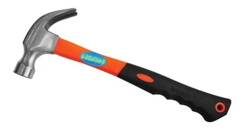

La lima de mango lila fue armada con el antiguo mango de un ordinario destornillador (entre martillos y cinceles)

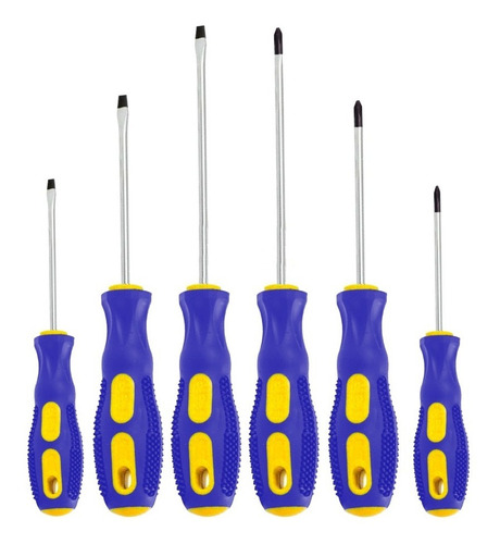

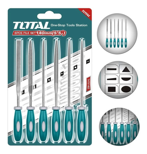

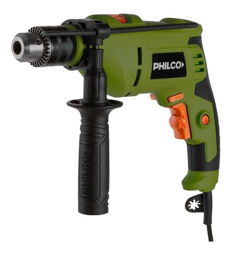

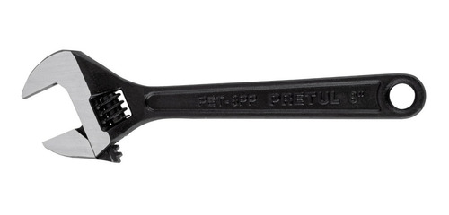

Si vas a seguir cartoneando y recauchutando chatarras, te recomiendo que inviertas unos pesos en herramientas aunque no sean "muy profesionales": un taladro (si es eléctrico ya te lo deben regalar por que dudo que alguien los quiera), un juego de mechas de 3 a 10mm (esto es mas caro pero podés comprar algunas pocas cada mes), pinzas y alicates, una llave inglesa o francesa...de esas ajustables, un martillo, un juego de limas chicas, un juego de destornilladores philips y planos tamaños 1, 2 y 3. Eso como para empezar, por que si seguís haciendo agujeros usando un cuchillo...algún dedo o mano va a terminar lesionado y además vas a trabajar el triple o cuádruple...asumiendo que podés seguir trabajando luego de hacerte pelota un dedo.
Te dejo un resumen de cosas que pintan suficientemente buenas y a muy buenos precios:
Tendría en todo caso que ver que tengo y ver que me hace falta y/o puedo mejorar (es evidente la diversidad y mezcla de juegos de destornilladores)

El tema de las mechas, si, me parece bien, lo de las limas, apenas tengo una, pinzas, puede que alguna que otra me venga bien.

No tengo llaves fijas, no tengo alicates, he usado el cortador de las mismas pinzas de hecho.
En si muchas de ellas ha sido más que nada para arreglos hogareños.

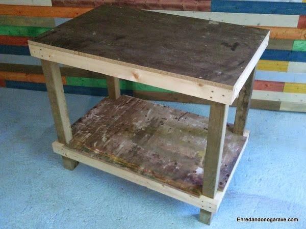

Te falta una mesita.
Haría falta un taller entero directamente, con morsa y clavos para herramientas, etc

¿Alguna marca a sugerir? mucha idea en eso no tengo, en taladro tengo es B&D dado que en su momento no se conseguía el Bosch, y salió bastante bien, dado que ya tiene tiempo y no ha fallado.
