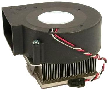

Ventiladores con aspas diferentes y misma potencia

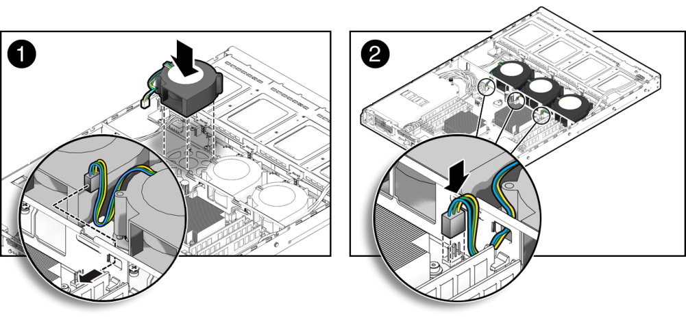

Ese tipo de ventilador es para espacios cerrados tipo ordenador portatil.
ese es para desktop
y hay mucho mas grandes para servidores
no encontre foto pero son mucho mas grandes que los de estas estas imagenes
Si, los hay, pero como, parece diseñado para espacios pequeños.
Este si que tiene aspas, ¿tan bien ventilan? Salen caros.
