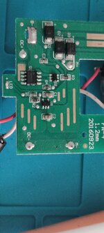

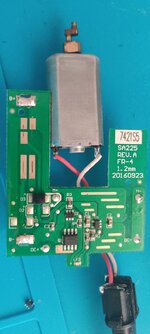

Buenos días,
Tengo una máquina de cortar pelo. Tiene una placa muy sencilla (adjunto foto).
El problema era que no tenía tanta potencia como antes, se creía que podía ser la batería pero me di cuenta de que realmente no llegaba voltaje a la misma, simplemente iva perdiendo potencia porqué se iva gastando la pila y por más que lo conectarás no cargaba.
He medido resistencias y condensadores y parecen estar bien. He medido los diodos y el 1 y 2 me dan OL en los dos sentidos (medido fuera de placa). Pero no parecen tener mucha relación con la carga del sistema, de igual modo al no saber que diodo es nose cuál comprar y probar. El diodo 3 tiene una serigrafías diferente y me marca bien
En las serigrafías pone:
-Diodo 1 y 2: 707 S2A.
-El "mosfet" Q1: UTC UCTG UT6898G 59.
Le llega voltaje de 5V y 1A y el motor y batería funcionan a 3.7v.
Estoy recién empezando, quizá es un problema sencillo pero necesitaría algo de ayuda.
Muchas gracias!
