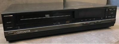

Uff, vaya, yo tengo justo esta que acabo de verla no hace mucho durante una limpieza, que me parece que tiene los mismos problemas con las gomitas, aunque la verdad, si me permiten el comentario, ni se si vale la pena arreglarla, dado que cintas de VHS con recuerdos no tengo, y apenas me quedan algunas de ciertas colecciones, el tema que no soy aficionado al VHS (como formato siempre me pareció una porquería) y no tengo ni cable ni nada para hacer grabaciones.
Es justo esta misma que veo en internet (eso de marca Continental tal vez sea una pseuduomarca)
Una vez incluso consulte a los técnicos locales por mera curiosidad y lo mismo, ni te las quieren agarrar. Aunque puede que haya alguno, como el que arreglo el TV de tubo de 32, supongo, el tema es si vale la pena.
Se arreglo hace tiempo, presento los mismos fallos que nombran hace cerca de 20 años atrás y ni se volvió a ver, el tema que lleve tanto tiempo sin uso tampoco es algo bueno calculo.
si no tienes cintas no vale la pena , y para grabar, ahora hay mejores opciones
si no tienes cintas no vale la pena , y para gravar, ahora hay mejores opciones
Si, eso no lo dudo, o sea, en mi caso soy de esos que me gusta recuperar y arreglar antes de cambiar, pero evalúo si vale la pena. O incluso modernizar algo un cacho, por así decirlo XD, onda un tv de tubo.
Tengo justo este pack, hablado es castellano español (mal llamado gallego) justamente traídas de España hace bastante, pero claro, no se justifica. Ese pack lo guardo aún como un recuerdo.
El tema que la videocassetera, pues es más un trasto que un recuerdo.

Bueno, aca esta el candidato, que lleva como dos décadas sin uso, que hace tiempo le volaron la tapita esa, lo positivo, se conecto y encendio
fotos de cabezal y ruedas
Y las plaquetas, no se si se ve una especie de corrosión.
Emm, recordando, me habían dicho que no se debe de limpiar el cabezal con servilletas de papel y alcohol.
Cuento con el lubricante multiuso e incoloro de tapa naranja justo ¿en las poleas debo de echarle un poco?
Si funciona no lo limpies y si no, no uses servilletas de papel y alcohol.
Si, tengo justo un cassette que no me importa mucho sacrificar, otros terminaron desaparecidos, en la basura, etc. El problema era que no corría en condiciones la cinta por las poleas o motores, habría que ver que hace en cuando lo encuentre y lo pruebe.
Bueno, fui por el tema del ploter, me cayo el fallo de la Epson de sorpresa y justo vi la videocassetera y me la traje, siendo no hay dos sin tres XD
El control remoto esta igual de perdido que la tapita, pero bueno, termina siendo otro detalle.
Puff, hace también bastante que no veo un VHS encima.
