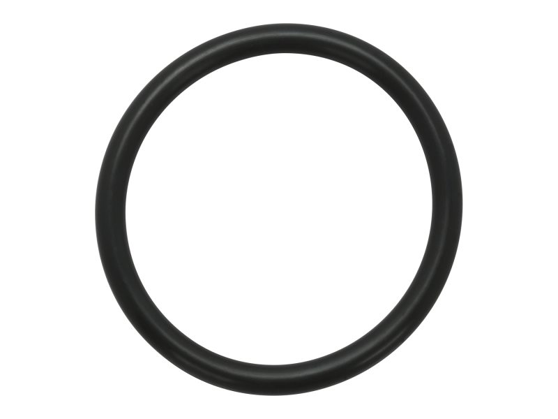

¿se podrá conseguir alguna en una casa de rulemanes? Se me ocurre
Conseguí gomitas, aunque era para el regulador de agua de un calefón, pero bien que sirvieron.
Si, o en los repuestos automotrices o hidráulicos
orings hay planos y redondos
el redondo es mas común, ese puede que lo tengan y puede que ande.
O pegarle por fuera una goma delgada, similar a esto
