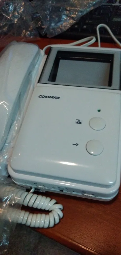

Por otro lado, como te dije, podrias descartar la parte que lleva la tension, y buscar con algun TV o monitor con entrada de video compuesto, hasta encontrar cual es.
Ahora, si tienes todo, menos la pantalla, entonces deberias desarmar y analizar el circuito.
Otra cosa, si la pantalla ya lleva el controlador con el video compuesto, entonces lo tienes listo.
Peeero, si es digital, ahi estamos al horno...
Hay algo que no sé cómo funciona, pero si la cámara solamente se habilita al presionar algun boton o levantar el auricular (tubo, telefono, el coso ese que te pones en la oreja), entonces deberas simular eso antes de hacer pruebas
Um, la verdad es que doy la razón, discutir de cuestiones de leyes de propiedad horizontal no ayudaría a remediar el problema del videoportero, independiente de que sea o no sea así la cuestión. Como dijo Albert Einstein, conocer el problema (saber bien por donde va) equivale al 50% de la solución :).
Aparentemente este Commax usa el mismo tipo de tubo cinescopio extraño del monitor blanco y negro apaisado ---> ver imagen aqui
Tiene una manera extraña de generar la imagen, la genera al oblicuo horizontalmente para que se pueda ver verticalmente y asi tener poca profundidad. El raster fotosensible está inclinado unos 20 grados, pero no se consigue hoja de datos de ninguna índole.
Por lo que vi en otra imagen, las conexiones parecen ser compatibles. Veré si la encuentro nuevamente.
