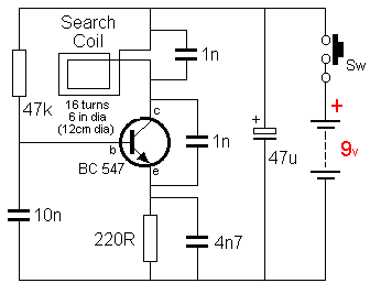

:D venci a la pachorra y anoche me puse a hacer un oscilador bfo que encontre en internet y aqui esta mi resultado jajaja... :LOL: le dejo el circuito que encontre y les cuento que se usa con una radio AM sintonizada en unos 530 khz. yo encontre todo eso a una profundidad de unos 5 cm, no es mucho, pero sirve para pasar el rato jajaja... :LOL:(y)
circuito:
http://talkingelectronics.com/projects/200TrCcts/images/GoldDetector.gif ;)(y) saludosss

:LOL: Hola amigo, si, pachorra significa pereza o falto de ganas :D jejeje... el circuito esta bien facil y terminado es muy entretenido :D jeje... en estos dias voy a viajar a santa fe, una provincia de mi argentia, a la casa de un tio mio. vive en una casa muy antigua, lo voy a llevar y a ver que encuentro :LOL:(y)
