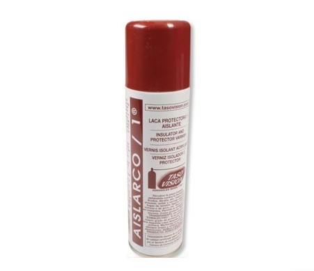

Al que yo me refería se llama aislarco, que es el que se utiliza o utilizaba en reparación de tv normalmente. Hay mas marcas.
Pero esto es para pequeñas vibraciones o pitidos de bobinas, tan típicos en los televisores con muchos años de funcionamiento. Yo lo usé para el motor de la campana extractora de una conocida.
Me parece que para una vibración tan fuerte necesitas algo mejor.

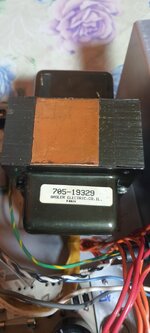

T

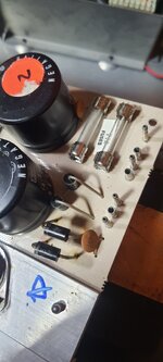

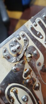

engo el mismo trasformador pero creo que tuvo una sobre carga porque ya ni prende.
Me quemo unos DIODOS de IN5404 que están en la placa y también quemo parte de la pista del circuito en la placa. cambie los diodos y volví a rehacer la pista pero me sigue quemando todo y el transformador ahora no prende.
Será cambiarlo y si alguien me dice por que cambiarlo y si precisa un transformador de 230v y que salga 230v o sale otro voltaje. Desde ya muchas gracias
¿ Por que deduces que es el transformador quién quema los diodos ?.

No enciende el transformador me fijo en las salidas del mismo y no sale voltaje. anteriormente zumbaba pero ahora ni eso.
Deduzco que fue el trafo que quemo los diodos porque son los que están enseguida de la entrada del transformador

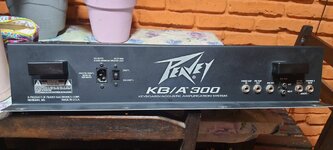

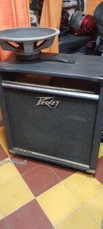

Es un PEAVEY KB/A 300
Creería que no has buscado lo suficiente, mira esto (haz click) que me llevo solo 0,46 segundos y hay manuales en pdf e imagenes de circuitos !!!
Fijate tu que tienes el equipo delante de tus ojos cual es el que corresponde y subelo al foro para que podamos ayudarte.

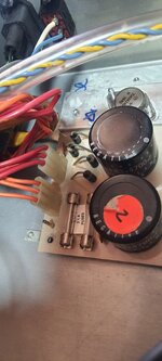

    139.2 KB · Visitas: 9
    214.7 KB · Visitas: 10
    178.1 KB · Visitas: 11
    152.9 KB · Visitas: 12
    184.7 KB · Visitas: 8
    158.7 KB · Visitas: 9

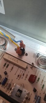

Usualmente Peavey "Corta" la alimentación por temperatura, cosa que realiza este switch térmico.
Mide si está "Cerrado"
20230701_125814-jpg.300717
EL SWICH QUE DICES TU ES EL QUE ESTA EN EL MEDIO EL QUE TIENE LOS CABLES AZUL Y AMARILLO?
ESTA CON CONTINUIDAD
Exacto

el links que usted me pregunta ahí es el del equipo que tengo.
chrome-extension://efaidnbmnnnibpcajpcglclefindmkaj/https://assets.peavey.com/literature/manuals/80300327.pdf
Exacto
01) No escribas todo en Mayúsculas o Negrilla, Las mayúsculas equivalen a elevar la voz. Y esto incluye al título del tema.
el swicht esta en continuidad puede ser que se puso en corto?

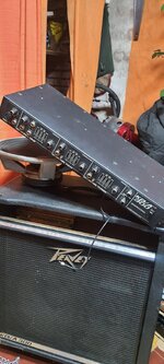

no es el tnt 115 el que tengo yo aca, pero me fijo bien.
voy a vichar si puedo conseguir un trafo igual o ver con que lo puedo suplantar ya que el trafo no me emite voltaje por sus salidas.
    221.3 KB · Visitas: 5
    227.4 KB · Visitas: 5
    268.4 KB · Visitas: 5
De hecho, si el transformador de poder no funciona, y los diodos rectificadores están abiertos, o en corto, deberás cambiar todo, pero antes de colocar todo nuevo, debes encontrar la falla que origina que la fuente se queme, caso contrario, sucederá lo mismo.
Si estuve revisando todo no he podido encontrar la falla cambie hasta el parlante que había quemado y pase el tester por todos lados nada me arrojo error o que este en corto. El swicht de temperatura está en con continuidad o sea esta bien y sigo en búsqueda de donde puede ser la falla. El tema esta encontrar algún trafo igual o nose que ponerle.

¿No has probado a desmontar el transformador por si tiene el fusible térmico fundido?
Si se quemó el altavoz y se queman el transformador y parte de la fuente, debe de haber una avería en la etapa de potencia.
Buenas.
Si ya desconecte el transformador y ahora no prende. El fusible térmico lo probé y da continuidad o sea esta bien.
Me fije todas las resistencias que dan la potencia y están todas bien.
No-se que otra parte debería fijarme. Ya que desconecte todo de la placa y nada.

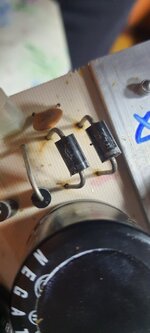

Adjunto la placa donde llega la corriente.
    279.4 KB · Visitas: 8
Dentro de las cosas que comprobaste, NO se encuentran los componentes que mas frecuentemente fallan y provocan el daño descripto. Los transistores de potencia.
Desconecta y mide los transistores de potencia y sus correspondientes driver´s

Te queda mucho por comprobar, como lo transistores...
Aclarando antes que oscurezca
Esto es una protección por sobre-temperatura
img-20230701-wa0072-jpeg.300729
