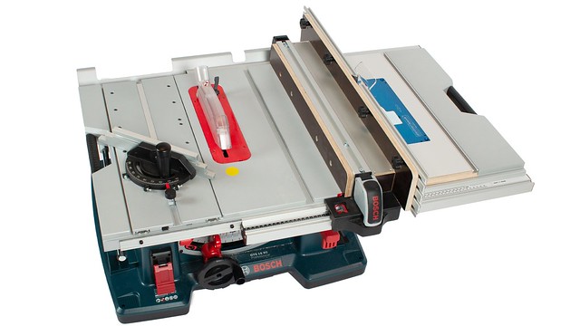

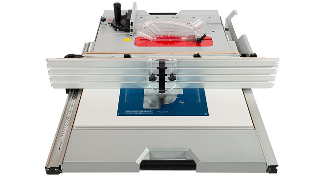

Me llegó y ya lo instalé, el soporte lateral, como extensión del existente de mi sierra de disco Bosch gts 10 xc. Aquí unas fotos de lo que compré e instalado. Al momento tengo problemas de poner las fotos en mi cuenta de Flickr, que es donde las tengo todas:

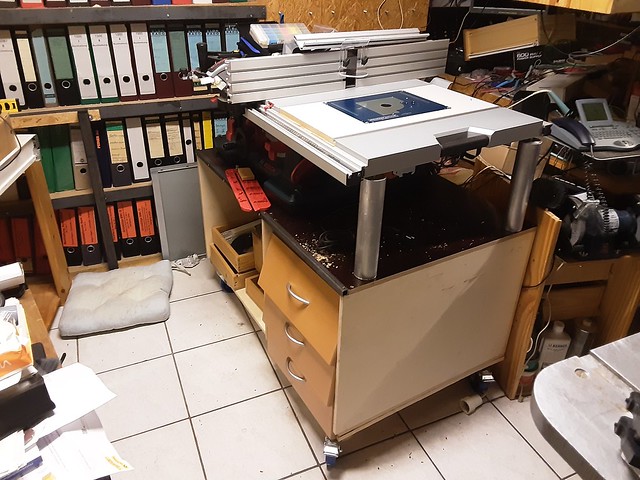

En esta foto se ve mi sierra de disco Bosch GTS 10 XC con su apoyo lateral y montado a este el apoyo lateral para la reductora. Con lo que llevo trabajando desde ayer es por un lado montar soportes para la mesa para el elemento a la derecha con el agarre. Estos los he construido usando un tubo de aluminio de 60 mm de diámetro y 5 mm de grosor de la pared. Adicionalmente me compré 4 discos de aluminio de 50 mm de diámetro y 10 mm de grosor. La razón por la cual compré esos discos es que no fui capaz de mecanizarlos partiendo de un pedazo de aluminio rectangular de 10 mm de grosor. En el centro de 2 de estos discos puse una rosca de M8 para atornillar el soporte al mueble y 2 con una rosca de 10 mm para poder adaptar la altura como parte del proceso de alinear todo. Ya casi que voy finalizando el alinear la mesa en el area de la reductora. Es para mi un gran y prolongado esfuerzo.

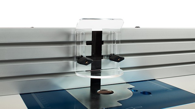

Aquí la vista frontal al apoyo lateral de la reductora. En los rieles horizontales se pueden montar accesorios, esa chapa transparente es un ejemplo y ayuda limitar el volumen donde polvo y viruta van. Entre las 2 paredes laterales hay un hueco por el cual se aspira el polvo y la viruta. Todavía tengo que esperar a poder usar mi impresora 3D para crear el adaptador de la toma de este apoyo lateral al tubo flexible de mi sistema de aspiración con ciclón. La próxima compra seran unos utensilios que se montan en esos rieles para asegurar que el objeto a mecanizar se mueva en paralelo al apoyo lateral y presionarlo para abajo. Eso tiene efecto en reducir la probabilidad de accidentes.

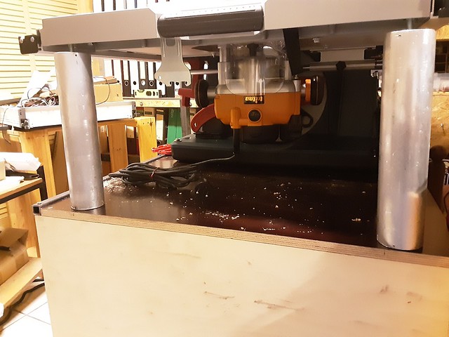

Una foto que muestra en detalle la construcción de donde colgé mi reductora Triton TRA001.
Sigtue:

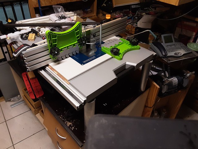

Aquí ven la reductora colgando de la placa azul que junto con el soporte lateral y la superficie de la mesa hacen mi mesa de fresado. Como soy fanático en aprender sobre los peligros a los que me expongo al usar este equipo, en eso estoy activo:
En esta foto aparecen muchas cosas que me hacen posible explicar mi adquisición. Difícil de ver, pero la parte anaranjada que ven es la manivela que permite subir y bajar la fresa para así determinar la altura sobre la superficie de la mesa. Las cosas de color verde que ven son parte que presionan el objeto a mecanizar. Probablemente compraré otra de estas partes de la empresa Brow. Eso hay que verlo en relación a la parte de plástico transparente que ven al frente de la ranura donde se aspiran los polvos y las virutas que se crean al mecanizar. Imaginémonos una tabla que pienso mecanizar. Entonces esa parte de plástico se pone milímetros por encima de la tabla. Si durante el proceso de mecanizar mis manos fueran a resbalarse y estar en peligro de herirme con la fresa esa parte evita que eso pudiera ocurrir. La parte verde a la derecha estará presionando la tabla contra el soporte lateral, la parte verde a la izquierda presiona esa misma tabla sobre la mesa de la fresadora. Las 2 tablas de aluminio que forman el apoyo lateral pueden moverse para reducir la zona donde el soporte lateral no guía la tabla que se está mecanizando para así evitar que la parte sea introducida en esa ranura por la rotación de la fresa. Mas partes he comprado para conducir la parte a mecanizar y eliminar el peligro de herirse. Al fresar la parte a mecanizar tiene que ser movida en contra de la dirección de giro de la fresa. Eso es para evitar que la tabla a mecanizar vuele como un proyectil hacia el operador. Igualmente puede ser un peligro que la fresa impulse la tabla hacia el operador. Estudiando videos en YouTube se me enseno el como mecanizar partes de la diversas geometrías y reducir el riesgo de lastimarme.

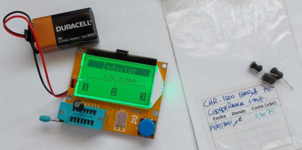

Mi inversión de febrero a solo 7 Biden$ !!!!!
Si bien es monocromático me salio mucho mas barato que el que posee display de color y con cajita plástica lo ofrecen a 35 Biden$ !!!!!, aunque parece que el vendedor se avispo y ha pausado la publicación de venta
Solo me falta tomarle la mano a algún programa de dibujo en 3D para hacer la caja con la Ender 3 Pro en la que invertí el año pasado. Ando bien en dibujo técnico en 2 y 3 D pero sobre papel, no encuentro ningun programa (gratuito) que me permita dibujar de esa manera tirando lineas con dimensiones conocidas.
