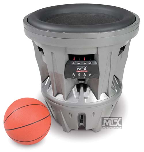

Este tema me recuerda el momento en el que le pusieron un ultra boffer en el auto a un muchacho en PIMP MI RYDE, la bestia esa pesaba más de 100 kilos y llegaba sonar tan fuerte como un avion:LOL:
Se imaginan tener esto andando al palo en una pieza de 2x2m??
Yo calculo que volarían hasta los vidrios... jaja
Eso ya no es un altavoz, es una bomba de aire...
Jaja yo si tendría uno de estos, pero solo para hacer facha:cool:... jajaa :LOL:

Ojo que me parece que te va a volar los vidrios de tu pieza y la casa, el bichito este tira 6000Wrms... yo tengo uno en la camioneta adaptado para inflar las cubiertas.
Lo arme con un compresor viejo conectado a uno de los puertos, en otro puse el manometro.
Me voy aponer pesimista.
Comentario irónico:
Esa monstruosidad podrá ser de 6000W y todos los RMS o quizás vatios AES confirmados que sea. Pero no leí en ningún lado su sensibilidad. A juzgar por la mirada ese cono se ve mas pesado :rolleyes:
Seguro dos decentes Woofer de 18" con 1/6 de potencia lo supera en dBSPL :unsure:
Lo resumo en una palabra: Marketing

No creo que eso sea solo marketing. Me parece que le están errando un poco. Por algo los hacen doble bobina y todo el laburo que es fabricar unos de estos... Por un lado puede ser, pero no creo que solo sea para hcer "facha" con un woofer...
Igual ni me imagino el amplificador que debe alimentar a este bicho. Seguro un Clase D, porque un Clase AB te funde la chapa del auto por la temperatura del disipador.... jajaja :LOL: (¿Se imaginan un pura clase A de tanta potencia? 6000W RMS? Mmm... Yo no.)
Igual ni loco invertiría dinero en una cosa así, me parece sin sentido. Ya se van a los extremos...

mmm, es un parlante como cualquiera, en vez de bobina 100mm tendra de 200 mm y el iman sra 3 o 4 veces mas fuerte que en otros parlantes, pero no tiene nada en especial creo yo, lo unico que diseñado para hacer ruido y resonar en cajas chiquitas y masa movil grande, por lo general solo hacen tunnn tunnnn , es como un oscilador, pongas lo que le pongas de sonido va a hacer tunnn tunnn como cualquier parlante o superparlante de auto osea calidad cero. por lo contrario como ejemplo un jbl 2241 tiene masa movil muy ligera y hasta bobina de aluminio y necesitan cajas grandes , para muchos uno de los parlantes de mas calidad que hay. saludos

Partamos del detalle de que un parlante transforma en sonido el 1% de la potencia eléctrica que le llega y el otro 99% se transforma en calor y habrá de ser disipado (o devuelto al ampli con los problemitas que eso trae).
Sabiendo eso y suponiendo que los 6000W que declara fábrica son ciertos, estos parlantes sí que tienen algo especial. No es fácil disipar 5940W sin que todo se prenda fuego. Algo especial tienen, la cuestión es ¿para qué?.
Un par de buenos parlantes trabajando juntos y con muchísima menos potencia no tienen nada que envidiarle a ese monstruito. Es más, taaaaan bueno no debe ser, a juzgar por la cara del dueño en la foto :D

[IRONÍA] Yo calculo que el diámetro del port para ese bicho debe ser mínimo 3 veces mas grande que el diámetro del mismo... [/IRONÍA]
Naa... Eso no me gusta. Prefiero algo más chico y de mas calidad. No me gustan los drivers muy grandes... Preferiría dos sub de 12" de algunos cientos de vatios (mucho menos de 400 wrms) y con eso recontra sobra...
No los tira... LOS DISIPA :D
