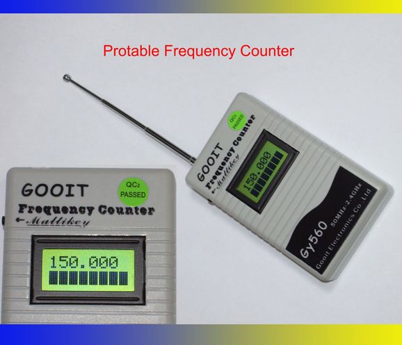

cordial saludo, mi herramienta es un contador de frecuencia que trae solo antena y no tiene sonda como para tocar los pines entre las etapas, podrías indicarme por favor otra técnica ademas no debería desconectar nada entonces mientras se realiza el ajuste_ gracias..

http://i955.photobucket.com/albums/ae39/joechungs49/photo/gy560.jpg
Hola a todos , caro Don johenrod lo equipo de medidas que nesecitas si llama "Analizador de espectros" , con ese equipo es possible veer en tienpo real la intensidad de cada frequenzia y su harmonicas y tanbien las que no son todo eso en una pantalla mui semejante de un osciloscopio.
Desafortunadamente ese equipo es muy dispendioso $$ , portanto raro en los taller de técnicos de RF.
Te recomendo veer ese link aca: http://m1kta-qrp.blogspot.com.br/2012/06/gy560-frequency-counter.html , hay valiosas informaciones de tu frequenzimetro.
!Suerte!.
Att,
Daniel Lopes.
!Suerte!.
Att,
Daniel Lopes.
si compañero, cariñoso el valor de un analizador pensaría en obtenerlo si trabajara Rf diariamente, la idea es solo hacer pequeño transmisor que con una antena de unos 15 centímetros me cubra 100 metros. con este contador de frecuencia como dice el link que me enviaste lo he podido tambien usar como medidor de potencia ya que fuera de la escala numérica que muestra la frecuencia, tiene una barra que se incrementa cuando logras darle mas potencia a tu tx cuesta unos 20 dolares
